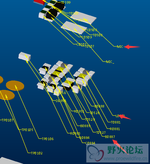

如下图,怎样隐藏装配图中注释?

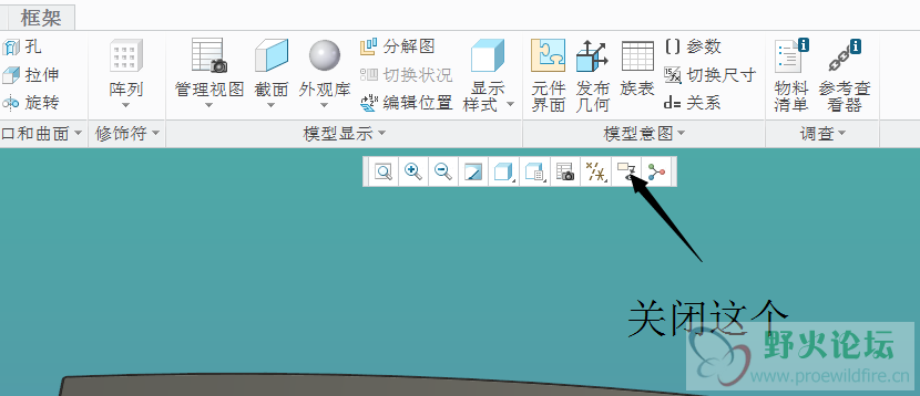

发表于 2017-4-18 12:03 | 显示全部楼层
关闭注释

 楼主| 发表于 2017-4-18 12:28 | 显示全部楼层
没用,关了的。

 楼主| 发表于 2017-4-18 14:02 | 显示全部楼层
在PROE5.0里面显示正常,在CREO 3.0里面就多了很多这种注释,隐藏不了。
