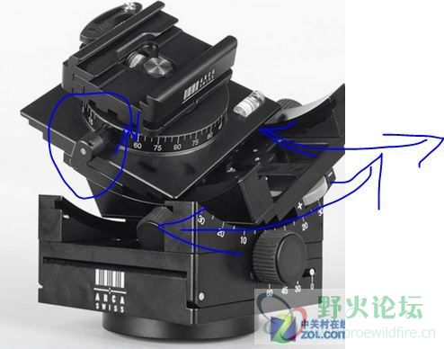

(1)通过一对斜齿轮,怎么实现图示箭头方向的自锁
(2)图示圆圈小扳手处,怎么实现快速锁紧或松开轴向的?
图示由一个银白色的自锁阻尼调节轮,往“+”的方向转动,云台则只能通过转动旋钮才能转动。往“-”的方向转动,则云台没有自锁,相机本身的重量可能会导致云台转动。
此处的原理是怎么样的?
