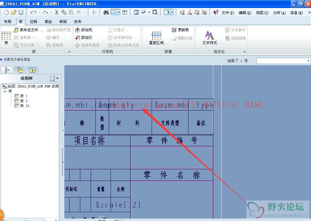

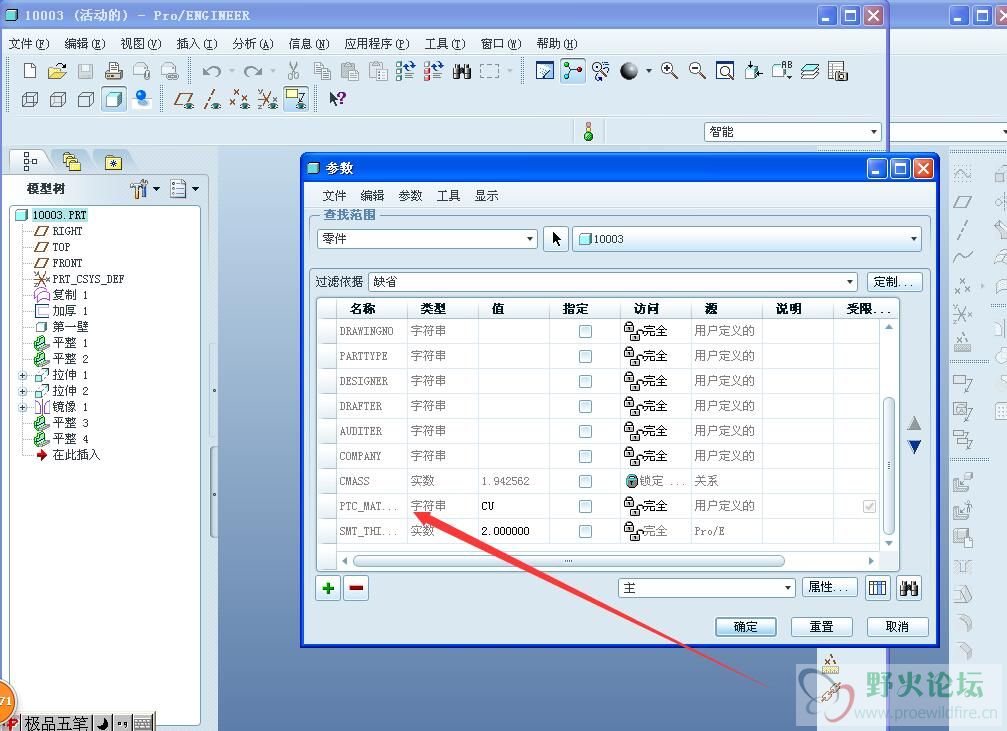

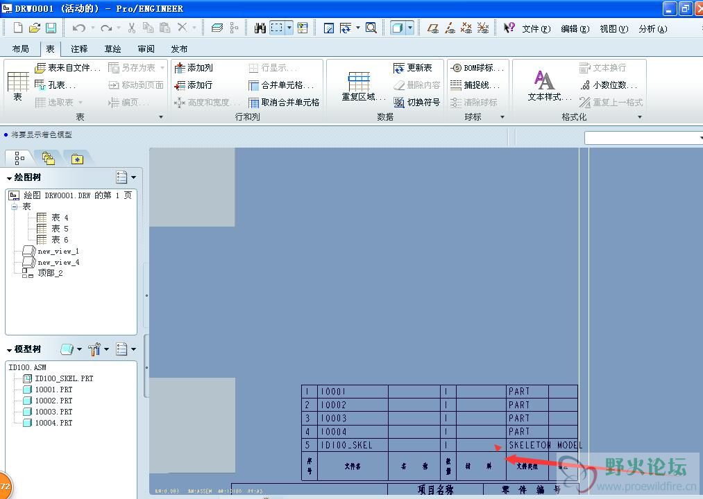

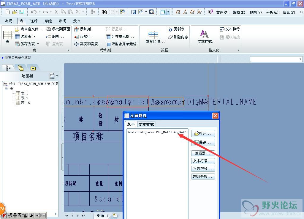

我在零件上添加了材料了,在工程图的表里重复区域里添加了&material.param.PTC_MATERIAL_NAME,但是,当我添加装配图进去后,材料哪一个显示没有,其它的名称啊什么的显示正常,之前在零件关系当中定义了CMAT,这个的,在工程图在的表的重复区域哪添加上CMAT,但是要手工,不好用,想直接将零件在材料库内添加的材料名称直接显示在BOM表栏里,请大神们指导一下。
零件材料定义了

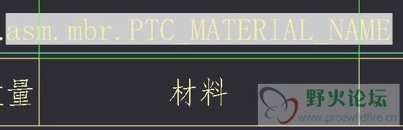

发表于 2017-4-13 23:04 | 显示全部楼层
&asm.mbr.ptc_material.PTC_MATERIAL_NAME

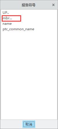

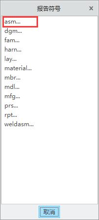

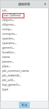

你的参数添加错了,&asm.mbr.ptc_material.PTC_MATERIAL_NAME,你实际上要添加的是组件-成员-材料
