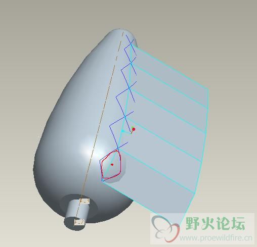

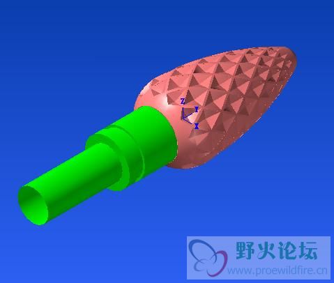

我是PROE新手,图是用MASTERCAM画的,请教如果用PROE要怎么画好?
用proe的投影截面混合,草绘完红色的菱形后切换截面画一个点,结束草图后提示“选取两曲面为交截边界”要如何选啊?

 楼主| 发表于 2008-10-30 23:25 | 显示全部楼层
我用MasterCAM要画一上午,修改太麻烦,等于重画。
想学PROE画好修改点,有没有高手能说一下画的思路吗?

主要是一个下凹不好处理.

又是这种线条!   郁闷哦!  不知道这样的线条要如何处理哦!    绕着那个不规则的圆!

能用包络线吗?绕着这线做曲线阵列

那个凹面可以阵列嘛

凹的到是有办法处理,就是那一条条像筋一样的不怎么好处里!
