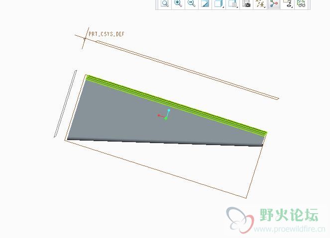

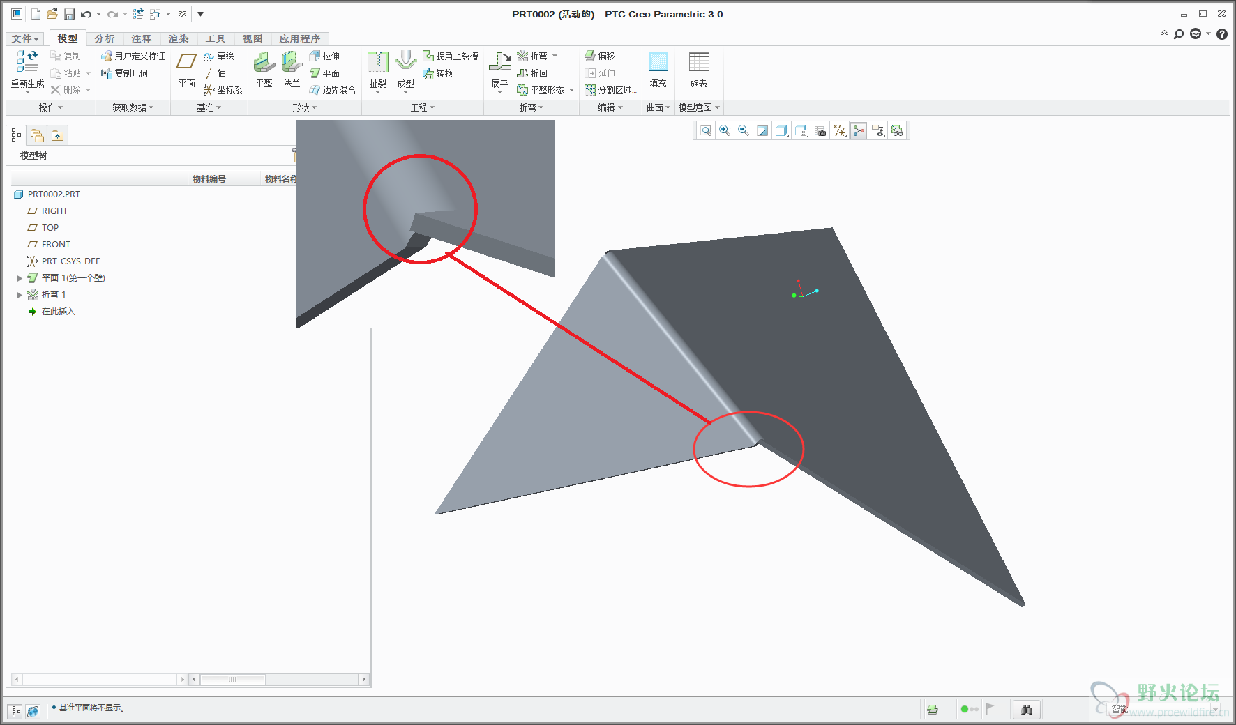

 楼主| 发表于 2017-4-12 21:30 | 显示全部楼层
我在工作中遇到的筋板,在进行设计使用平整壁,出现的裂纹,怎么办呢?

发表于 2017-4-13 08:39 | 显示全部楼层
扯列槽吗?

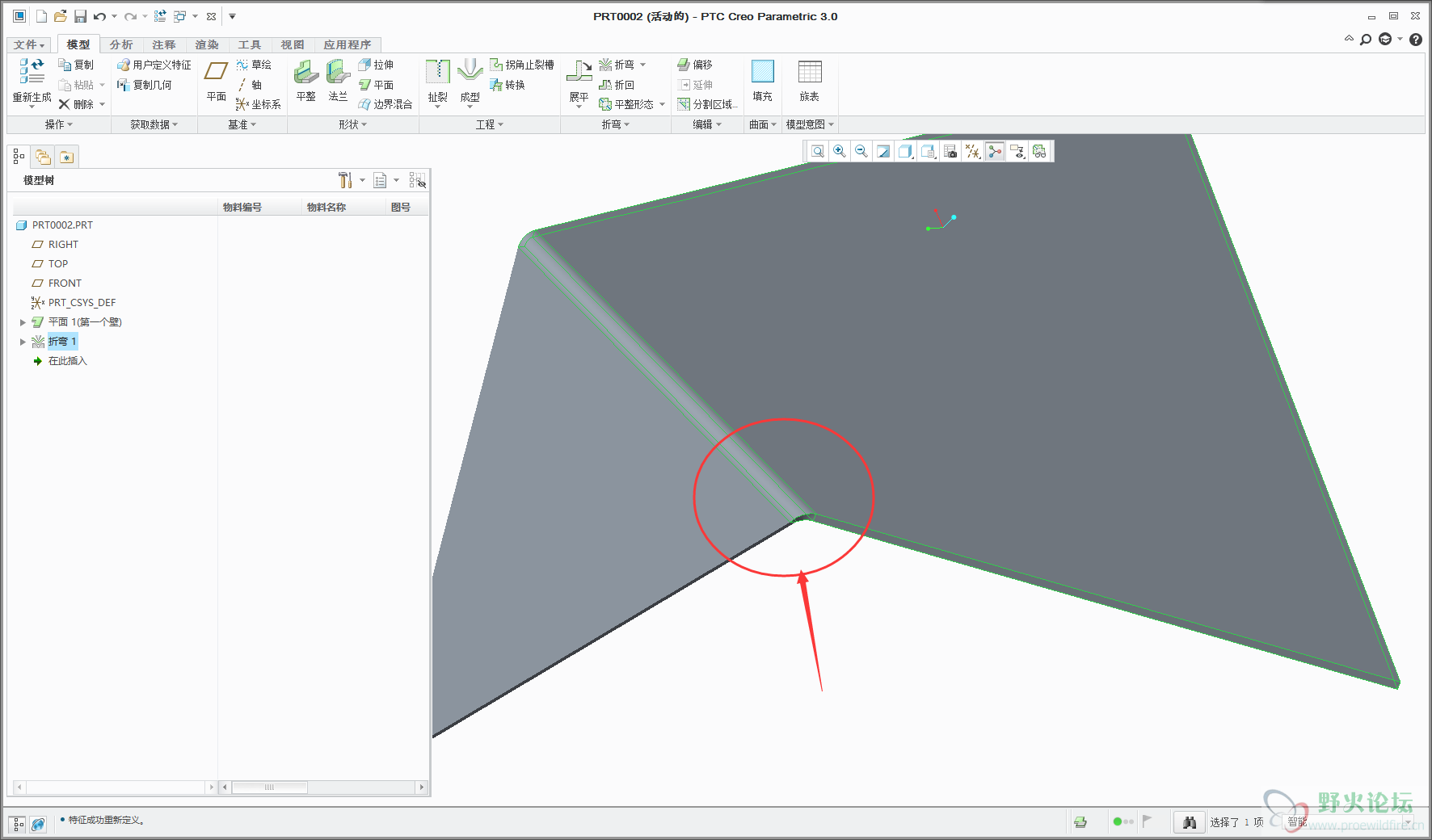

发表于 2017-4-13 09:07 | 显示全部楼层
拉长折弯线试试

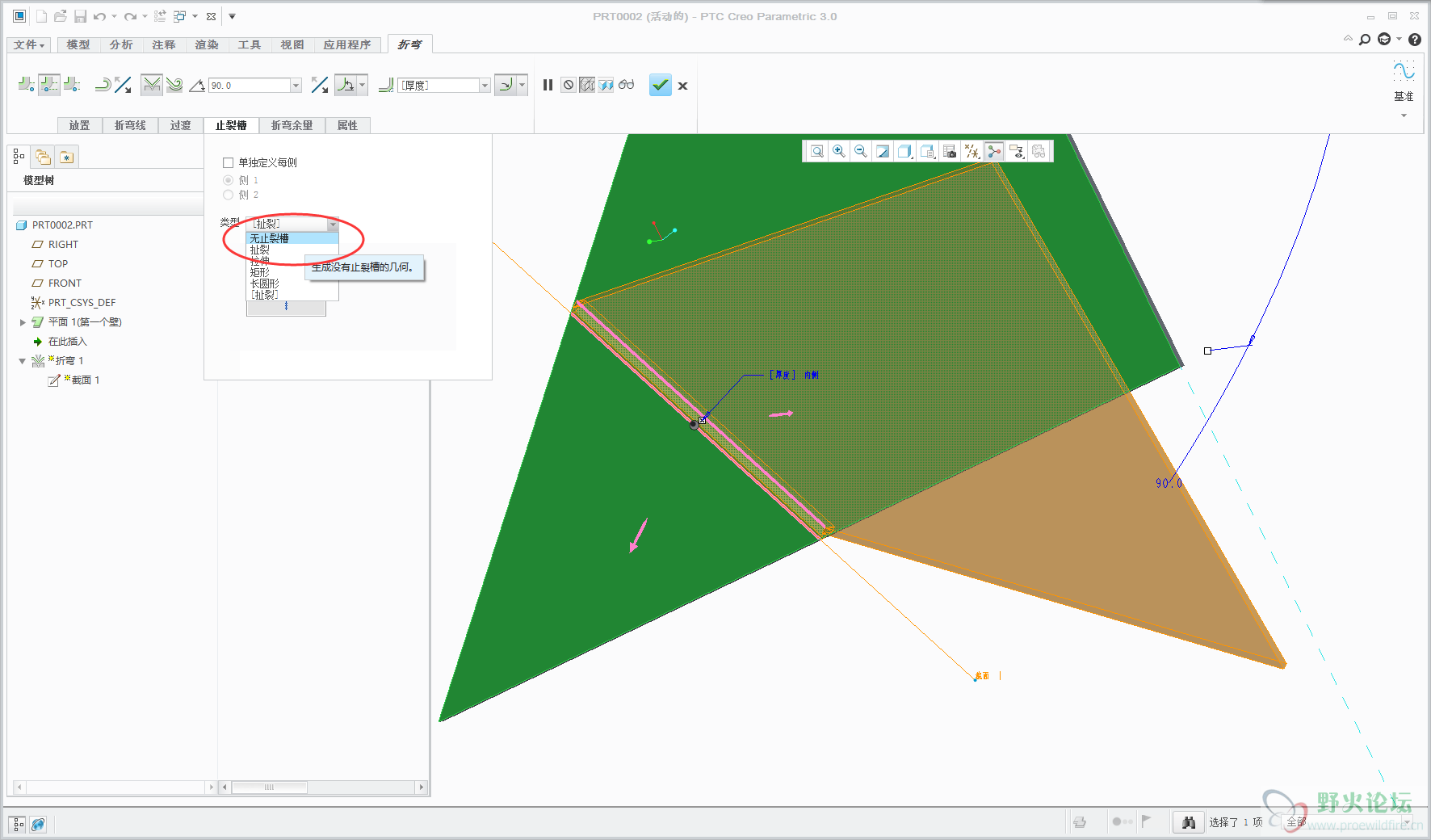

发表于 2017-4-13 17:23 | 显示全部楼层
把扯列槽改成无 就可以了
