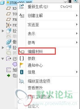

[已解决] 如图材料特征是怎么做出来的?
529
726
发表于 2017-4-12 13:37 | 显示全部楼层 |阅读模式
请路过的指点谢谢

发表于 2017-4-12 14:02 | 显示全部楼层
4.0的,在模型树右键-编辑材料,选择材料,   就有了

发表于 2017-4-12 14:18 | 显示全部楼层
文件-->准备-->模型属性-->材料  可以自行设置
