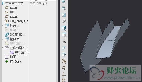

把这个做成平面展开,谢谢了

你这个厚度不均,不能展开,只能这样弄了
1.jpg 3706-002.prt.zip (347.19 KB, 下载次数: 11)
