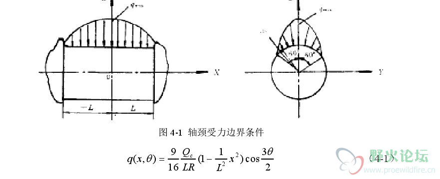

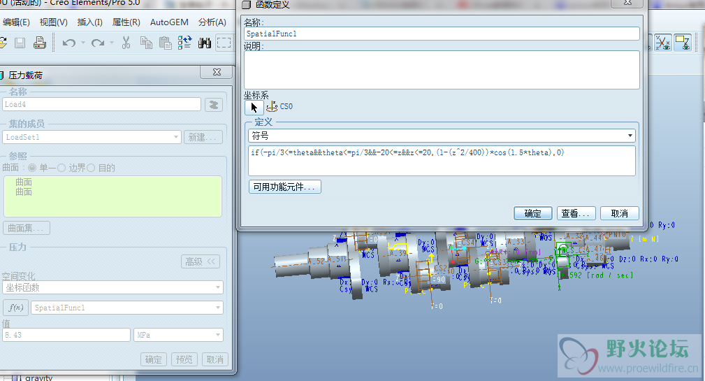

各位大神,小弟最近做毕设遇到一个问题无法解决:
有限元分析得不到预期结果,我感觉是和我在曲柄销上施加的压力载荷有关,但不知道错误在哪,有没有哪位大神指教一下

给个建议,先施加一个自己能够预期的常载荷看看。
