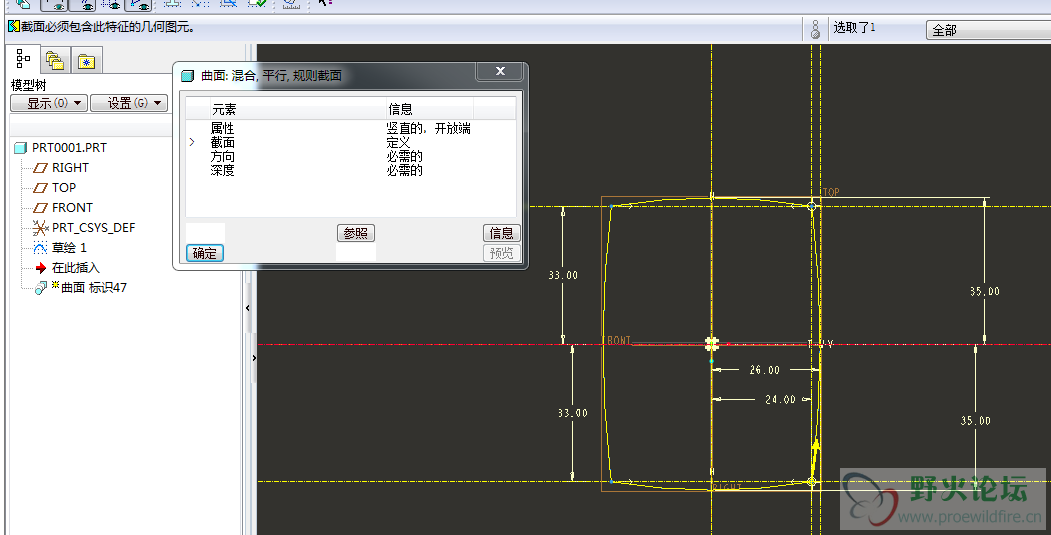

插入混合曲面在草绘时显示截面必须包含此特征的几何图元,求助大侠们如何解决呢

看你的图,只是画了一个截面,一个截面混合不了,鼠标右键切换截面再草绘一个

混合至少两个截面
 楼主| 发表于 2017-4-10 17:28 | 显示全部楼层
感谢各位大侠的指点,已经搞定的
