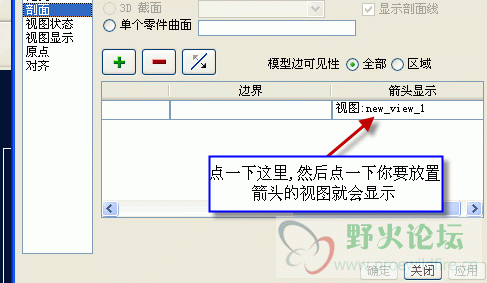

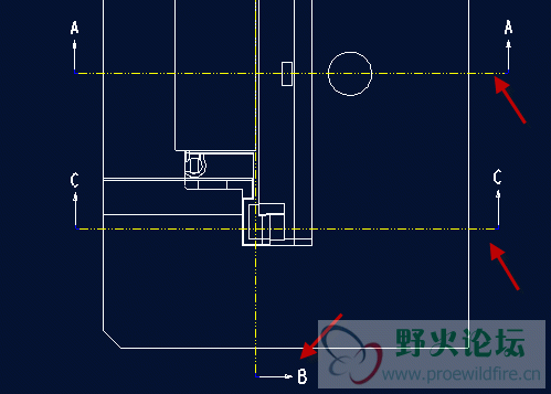

发表于 2008-10-30 20:30 | 显示全部楼层 |阅读模式
有谁知道在pro/E工程图中怎么设置后,在工程图中剖视位置(如A-A)添加箭头时不显示双点划线,即符合中国A-A剖切习惯

发表于 2008-10-30 22:54 | 显示全部楼层
不知你说的是哪个视图,是不是画箭头的那个视图呢,如是画箭头的视图的话,它是自动显示的,要不就是你的线型比例不对,看不清楚

发表于 2008-11-1 10:09 | 显示全部楼层
有点画线本来就是符合国标的,没什么不对
尤其在阶梯、展开剖的时候,就更加需要了

发表于 2011-8-22 10:50 | 显示全部楼层

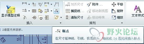

回3楼版主的:
我在网上搜了很多资料,都说是可以插入断点来消除中间线段的,不管是设置的点划线还是双点划线..
回4楼的:
国标规定是不带中间的线条的...
发表于 2011-8-22 10:52 | 显示全部楼层
http://www.proewildfire.cn/forum ... A%D3%2B%BC%FD%CD%B7
这个貌似在WF5.0中不能实现....
还请高手支招
74
89
发表于 2011-8-28 20:55 | 显示全部楼层
proe5.0也是可以实现的。用下图的按钮工具
