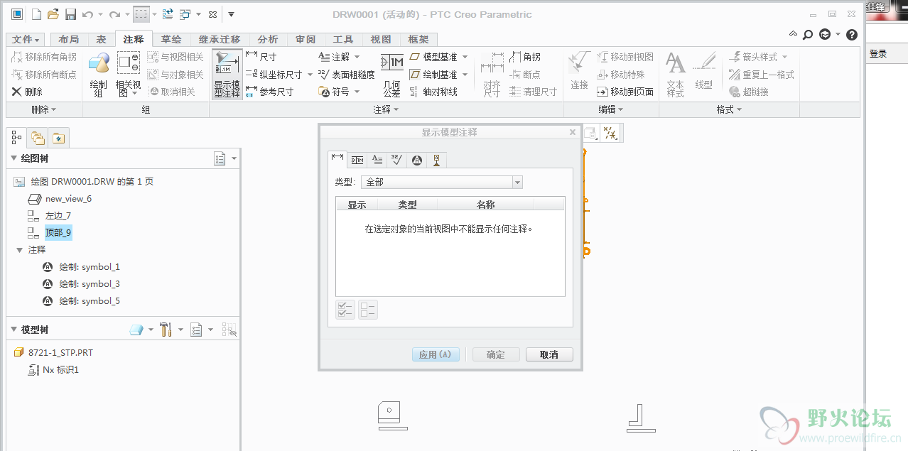

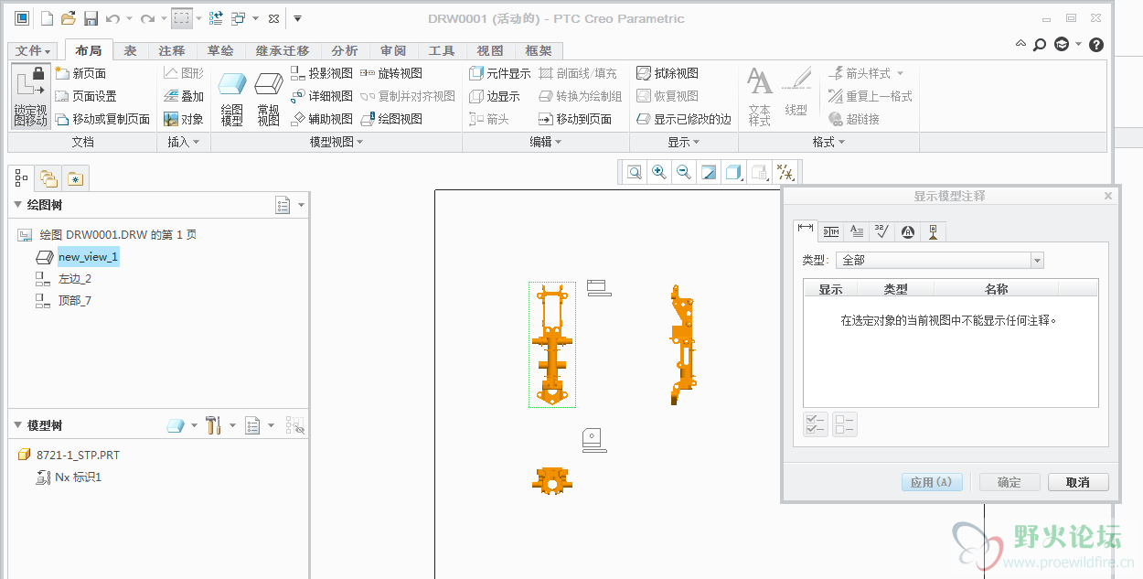

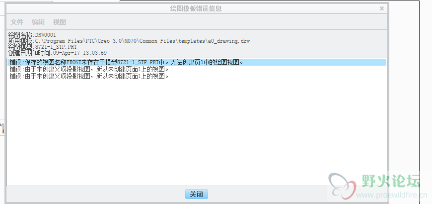

发表于 2017-4-9 14:20 | 显示全部楼层
由于工程图模板的第一个视图根据模型中“FRONT"方向生成,
但是在你的模型中不存在”FRONT"定向视图。
所以无法生成第一个视图,与此相关的投影视图也无法生成。
1、可以在工程图中手工创建普通视图及相关的投影视图。
2、也可以返回模型,在视图管理器中创建“FRONT”的定向视图。然后再使用此工程图模板生成工程文件。

 楼主| 发表于 2017-4-9 16:02 | 显示全部楼层
所 ...
嗯嗯,谢谢老师,这个问题解决了,但是还是一样无法显示注释?这个是由于什么原因呢?

发表于 2017-4-9 16:36 | 显示全部楼层
这个问题期待大神。
换一个视图试试。

发表于 2017-4-9 18:07 | 显示全部楼层
导入的文件,怎么会有尺寸呢

发表于 2017-4-10 06:09 | 显示全部楼层
你的零件模板和工程图模板不相配,
 楼主| 发表于 2017-4-10 16:16 | 显示全部楼层
file:///C:/Users/Administrator/Desktop/%E6%8D%95%E8%8E%B7.PNG两个模板是相配的呀?但是不知道为什么不能自动检索出来
 楼主| 发表于 2017-4-10 16:18 | 显示全部楼层
C:\Users\Administrator\Desktop
