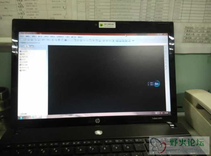

各位大师请多指教,不知道为什么打开PROE屏幕是黑色的,画图时无法选中任何特征,选择时不会加亮显示,所以也不知道到底选中还是没有选中,不知道是不是显卡的问题,本人很是苦恼,希望大家可以帮忙解决一下,非常感谢,

发表于 2017-4-9 13:08 | 显示全部楼层
建议更新或更换显卡驱动(最新的不一定好)

 楼主| 发表于 2017-4-9 14:15 | 显示全部楼层
如果是这样的话那就真的让老夫头痛了,这是公司的电脑,目前也没有办法连网,更换显卡那是更不可能了,当务之急是有没有更好的办法了,电脑天天要用,现在以经是一个星的图都没有画了,这样下去可让我如何是好?

发表于 2017-4-9 14:27 | 显示全部楼层
手机流量足的话,
用数据线连接手机。
看你的取舍。
应该是设置的问题!

发表于 2017-4-9 16:38 | 显示全部楼层
可以试试快速重装PROE
具体操作可搜论坛相关帖子。

发表于 2017-4-9 22:01 | 显示全部楼层
你软件打开正常,但是背景却是黑色,貌似改了系统颜色为黑色,而默认基准从配置文件被修改成不显示了。

发表于 2017-4-10 08:29 | 显示全部楼层
貌似你的图标全是灰的,包括左侧文件夹图标也是灰的?软件重新安装一下吧

发表于 2017-4-10 10:29 | 显示全部楼层
重装一下吧,反正不费时间
