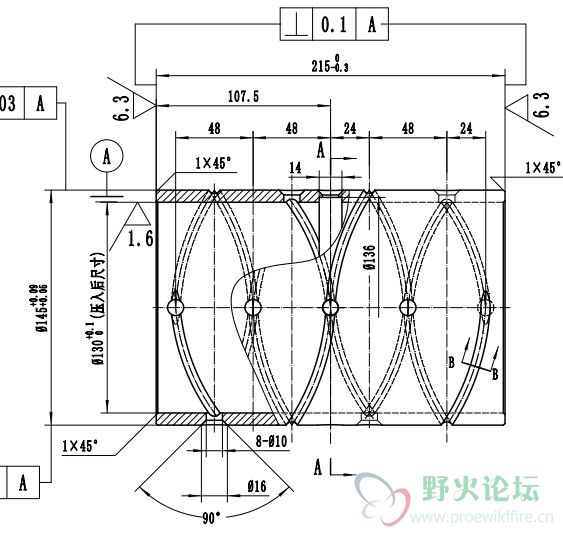

客户来图,内孔的几个类似弹簧状的东西,实在是不知道怎么着手,谢谢各位大神。

各位有兴趣的可以研究下,在线等回复,谢谢!!

是不是油沟,你少一个视图

应该是油槽吧

从图上看,内、外圆柱面上均有螺旋槽,且外圆柱面的螺旋槽是右旋,内圆柱面的螺旋槽是左旋。
螺旋槽的造型用螺旋扫描,两螺旋的螺距都是96。
