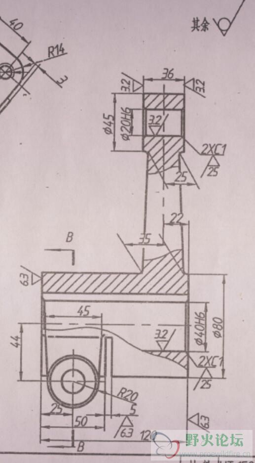

做工程图的时候不知道像上面那个图的剖面该怎么画……求问各位大神!!谢谢!!!!!!

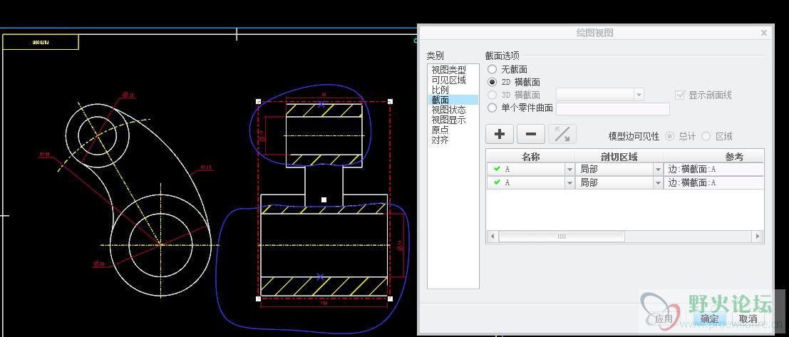

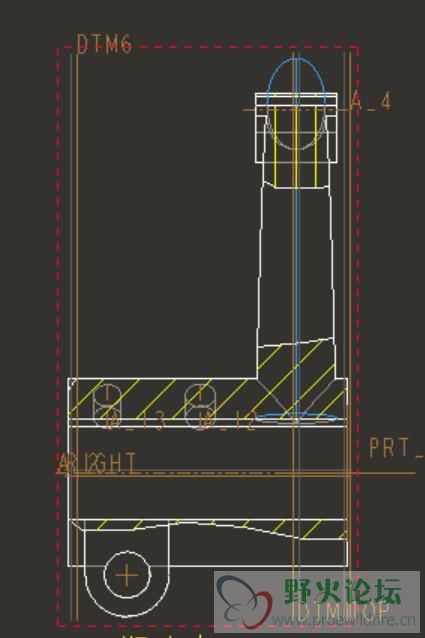

局部剖了
