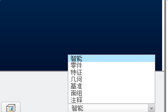

发表于 2017-4-7 16:47 | 显示全部楼层
我一直都配合这个选择项来使用,想选什么就选什么,很好用的,你也可以试试

 楼主| 发表于 2017-4-7 18:00 | 显示全部楼层
这个太麻烦了,每次切换要选一下,我现在只能做一个快捷键了啊。

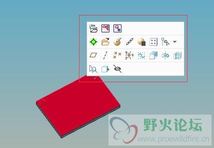

发表于 2017-4-7 18:43 | 显示全部楼层
点击会有浮动窗口弹出的,你想干嘛都可以
