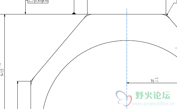

各位大神帮忙看看  用5.0这个斜线的交点怎么做出来

画上一个点   用约束“重合”到两根线上

creo倒圆角可以自动生成相交构造线,5.0忘记了,可以自己延长两条线然后切换成构造线

标注尺寸的时候点相交,按住ctl选两个图元,出来一个交点,ctl不放选另外两个图元,生成另外一个点标注尺寸。尺寸线延长下看看效果是否你要的。

谢谢     这个交点尺寸标注没有问题,就是想弄个 X 的标记出来,看起来比较好看。

witness_line_intersection    修改DTL文件

非常感谢 !!! 问题解决了
