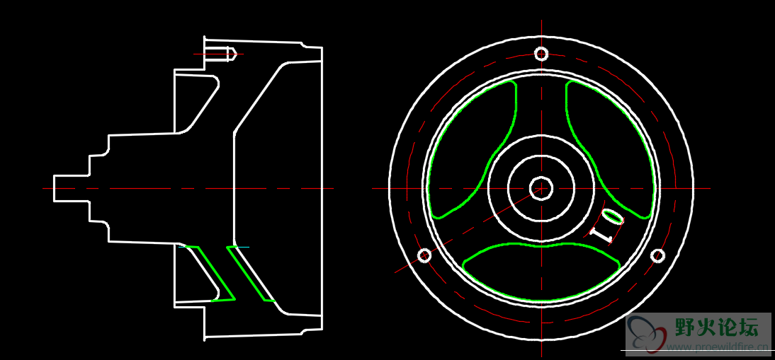

[求助] 如图中 拉伸 怎么拉伸

QQ截图20170406163029.png    图中 绿色位置如何  拉伸出来

发表于 2017-4-6 17:20 | 显示全部楼层
不是用拉伸  是用旋转    你这零件就一旋转体
144
174
发表于 2017-4-7 08:49 | 显示全部楼层
为什么一定要拉伸,实现的方法很多吧,要我的话
1、拉伸切透绿色区域,再旋转。
2、拉伸、旋转曲面,合并,实体化切除。
3、旋转曲面,从两侧分别拉伸切除至曲面。

 楼主| 发表于 2017-4-7 23:59 | 显示全部楼层

旋转不出来吧。。能指点一下吗?

 楼主| 发表于 2017-4-8 00:00 | 显示全部楼层

能把你的方法仔细说明下吗?学习下

发表于 2017-4-8 08:27 | 显示全部楼层
旋转-拉伸切除

发表于 2017-4-8 09:22 | 显示全部楼层
电机端盖?
旋转-拉伸-旋转

是先做一个旋转辅助面,然后切除拉伸至辅助面吗?
