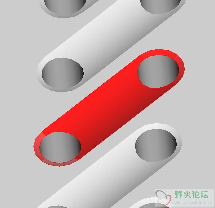

两个孔之间要做出红色凹形曲面的造型,大神们帮助一下,该怎么做?

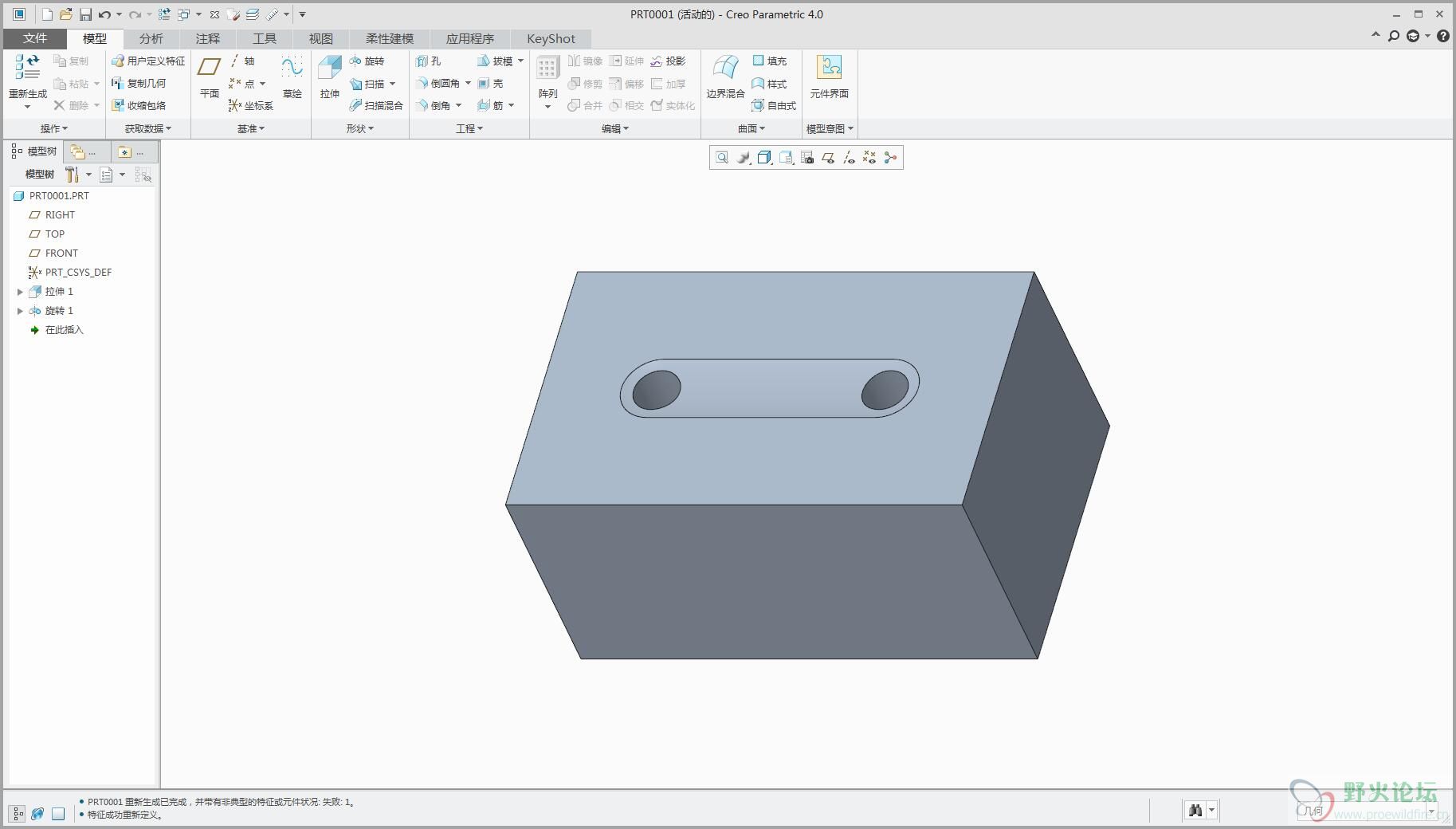

发表于 2017-4-6 14:39 | 显示全部楼层
大概这样

发表于 2017-4-6 18:43 | 显示全部楼层
哎。
拉伸个圆柱面,2端倒个圆角,实体化切除。
其他的方法麻烦

发表于 2017-4-7 09:24 | 显示全部楼层
最简单的就是直接旋转切除就好了

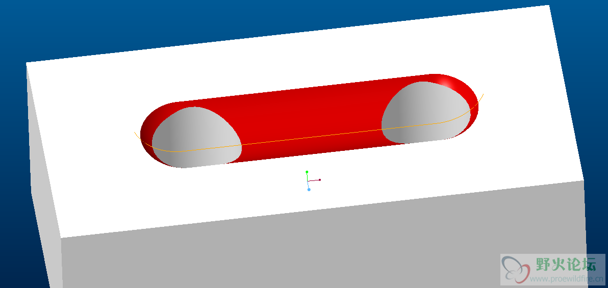

发表于 2017-4-7 12:41 | 显示全部楼层
看图自己想象,哈哈 ̄ ̄
