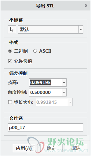

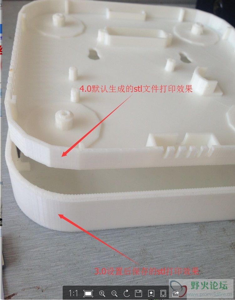

请教,3.0另存stl的时候会弹出设置窗口,但是4.0保存stl的时候不弹出窗口,请问4.0怎么设置可以让生成的stl过渡比较圆滑(目前的问题是默认生成的stl文件圆都变成了正十二边形)? QQ图片20170406082811.jpg

发表于 2017-4-6 13:14 | 显示全部楼层
4.0在导出STL格式时勾选自定义导出选项,确定后就会弹出设置窗口

发表于 2017-4-6 13:40 | 显示全部楼层
creo保存stl自定义打钩就会跟3.0保存STL一样 creo4.0保存STP文件也同样的道理

 楼主| 发表于 2017-4-7 12:06 | 显示全部楼层
多谢

发表于 2017-4-7 16:54 | 显示全部楼层
都是可以设置格式和偏差控制
