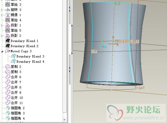

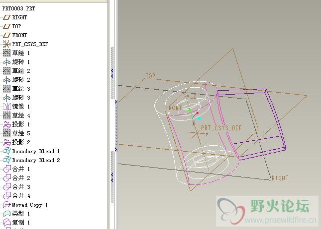

副.jpg 曲面合并后不能阵列,谁能帮我啊?

点选曲面后不可以阵列的,但是可以复制曲面然后旋转,去掉隐藏原本几何体的勾选就实现你的要求了

合并后再阵列就产生了冲突当然就阵列不出来了,可以按楼上的说法去操作,先复制一个出来再阵列就没有问题了

复制曲面是可以阵列,不过不能旋转复制,否则还是不行,只能副职到原来的位置,为什么用特殊粘贴出来的阵列也不性啊.而且我看教程上是用的特殊粘贴,先旋转的,再将旋转的实体化,再将实体化和旋转出来的弄成组,最后阵列组,出来的就是实体了,5楼教的阵列出来的都是曲面,还得挨个的实体话,
有哪位高手可告诉我.什么可以阵列,什么不能阵列啊,在此不胜感激

帮你改了下!   已经阵列好的!   不过我是用野火4.0做的,不知道你是不是打的开!      打不开可以听下我的意见!    风叶的曲面没有合并好!    合并的时候你要把风叶的曲面延伸一下!  要不然合并不了!   合并好后复制旋转,原来的那个保留一下!  就可以阵列了!
