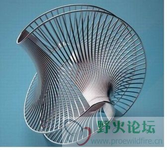

发表于 2017-4-3 10:10 | 显示全部楼层 |阅读模式

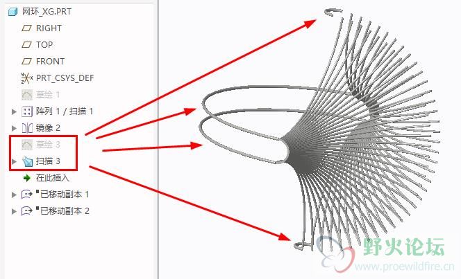

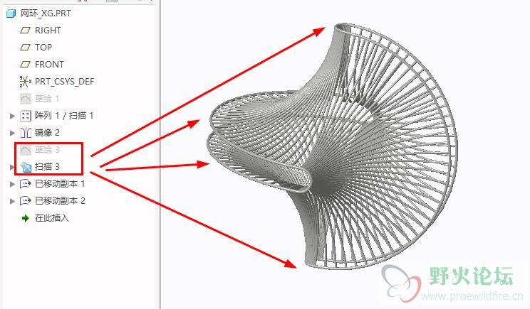

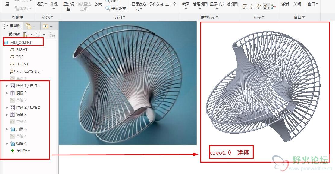

如图所示:来源于网络

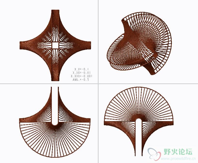

建模如下

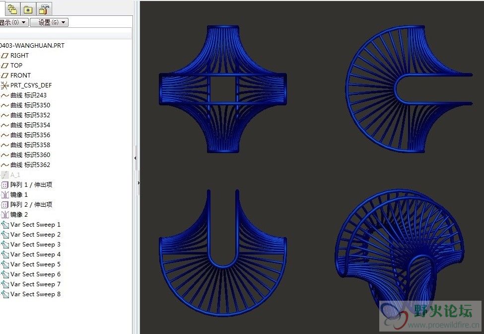

发表于 2017-4-3 14:55 | 显示全部楼层

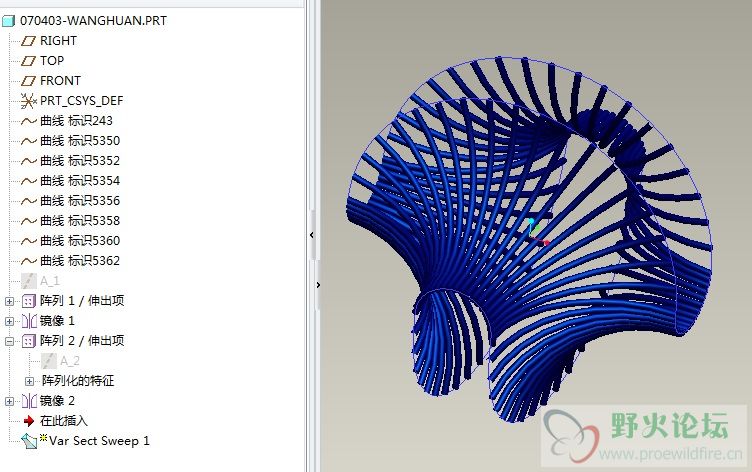

请教老师,
模型树中的草绘1、草绘2可是网环的边筋?
如果是的话,请指点方程式。
我用野火4.0,方程不熟的话,要8段线。
到最后的的可变扫描出错,
卡壳了。
半成品贴一下,献丑了。
求老师指点!

发表于 2017-4-3 17:14 | 显示全部楼层
那就是思路的问题。
解决不了曲线的问题,
后面的变截面扫描也只能一条线一条线的来,
高版本变截面扫描应该可以选择多线吧。
变换草绘平面时,及第二次阵列时,有点头晕。
直接扫描可以出,为什么要变截面呢?
走弯路还掉坑里了。

 楼主| 发表于 2017-4-3 18:12 | 显示全部楼层
liurunxing 发表于 2017-4-3 17:14
那就是思路的问题。
解决不了曲线的问题,

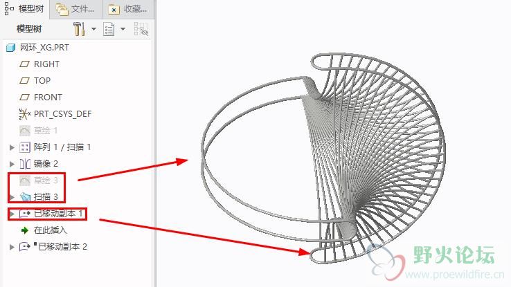

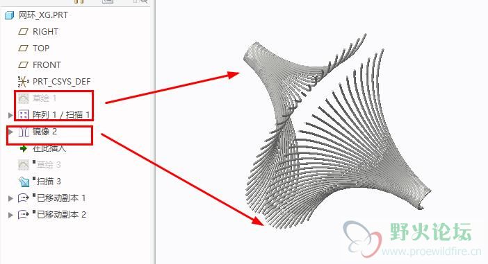

只要做出四分之一就可以了。。。
360截图20170403180435592.jpg 360截图20170403181001438.jpg 360截图20170403180916351.jpg 360截图20170403183956832.jpg
伪君子的掘墓人 + 1 有了建模步骤,功德圆满了!
