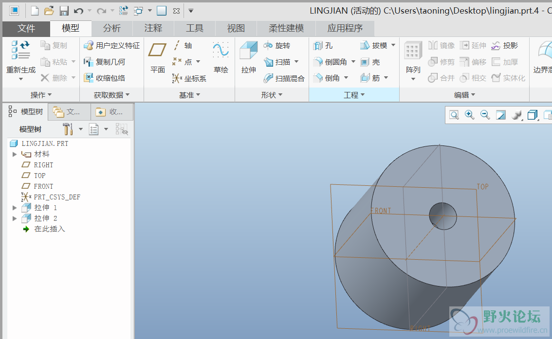

之前用过PROE5.0 CREO3.0都是可以CTRL+Z撤销的。
现在用CREO2.0撤销键一直是灰色的。
会不会是模块的关系~

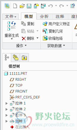

查看完整内容
我没有装2.0 用4.0试过了,可以解决 解决方法见下面附件,解压开是个动图
926
1157
发表于 2017-4-2 14:19 | 显示全部楼层
阿布~ 发表于 2017-4-10 16:15
最近有点忙,大神。我传上来了,你帮我看看哪里有问题
解决方法见下面附件,解压开是个动图
无法取消解决.zip (585.49 KB, 下载次数: 683)

发表于 2017-4-2 17:14 | 显示全部楼层
是不是用了什么自动保存的插件
92
107
发表于 2017-4-2 17:15 | 显示全部楼层
是不是用了什么自动保存的插件

 楼主| 发表于 2017-4-6 13:36 | 显示全部楼层
xiayuxue213501 发表于 2017-4-2 17:15
是不是用了什么自动保存的插件
没有。在目录里都没有文件~
60
野火 发表于 2017-4-2 20:42
没装 2.0,用 creo 3.0 创建了两个特征一个拉伸,一个旋转测试了下,都可以撤销。
以前用3.0也没问题。现在公司系统用的是2.0.

发表于 2017-4-6 20:15 | 显示全部楼层
是不是保存过了?
60
 楼主| 发表于 2017-4-7 09:15 | 显示全部楼层
chenxl423 发表于 2017-4-6 20:15
是不是保存过了?
没有保存过啊。就算保存过也应该有文件啊。目录里没有文件啊~
发表于 2017-4-7 09:42 | 显示全部楼层
system bug
