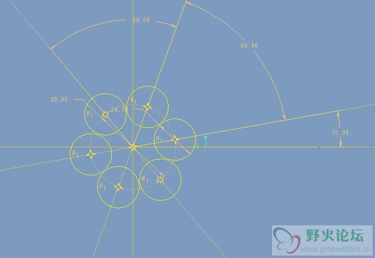

大家帮个看看  我做个钢丝绳,为什么老是出错,大神请看图,我的轨迹线是一个直线

幅度太大,自交了吧!

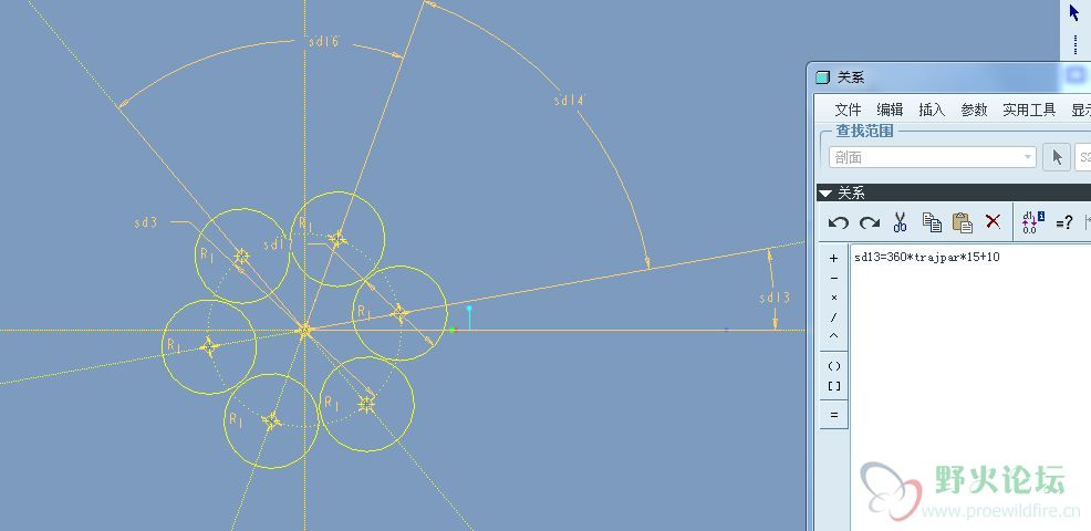

我也不清楚,我用一个六边形的构造线做就可以,同样的关系

那两个60°角度标注删掉,用相切约束
