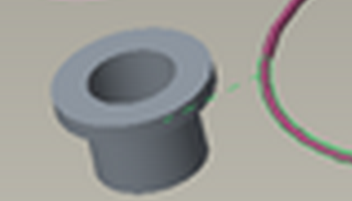

求助:装配定义约束不能选中线或者面,只能独立窗口选中
版本Creo Parametric 3.0M120
约束不能选中
约束不能选中

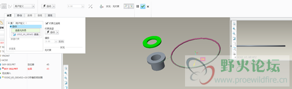

肯定点了!而且是所有件都有这个情况!
无法选中
无法选中

 楼主| 发表于 2017-4-1 16:47 | 显示全部楼层
问题不在于约束是法向、重合还是距离! 是选不到另外一个面或者线或“轴”
看图上拉出蓝色的虚线,一直都是虚线这个状态!无法定位到任何位置!

 楼主| 发表于 2017-4-1 16:51 | 显示全部楼层
多谢各位兄弟的回答!
我下午测试了下,这个应该跟许可证有关系!
creo3.0和4.0的许可证是同样的文件内容,都有这个问题!

不在乎如何约束,是蓝色的虚线确定不了面或者线

 楼主| 发表于 2017-4-12 10:21 | 显示全部楼层
问题已解决! comp_assemble_with_interface NONE 删除这条参数
