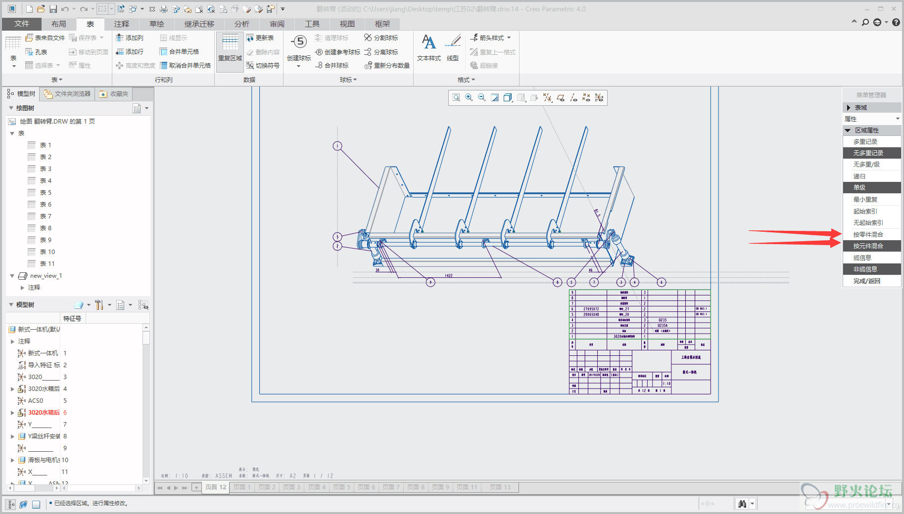

这个按元件混合与按零件混合,我试了一下,感觉没啥差别。不知道是怎么使用的?

按零件混合-------当隐含或替换 BOM 球标附加至其上的元件时,此命令会将该球标重新附加到同一个零件的另一个位置。
按元件混合-------- 指定将简单 BOM 球标重新附加到替换了 BOM 球标最初所属元件的元件上。

“最初所属元件”是不是这个零件的父项?
