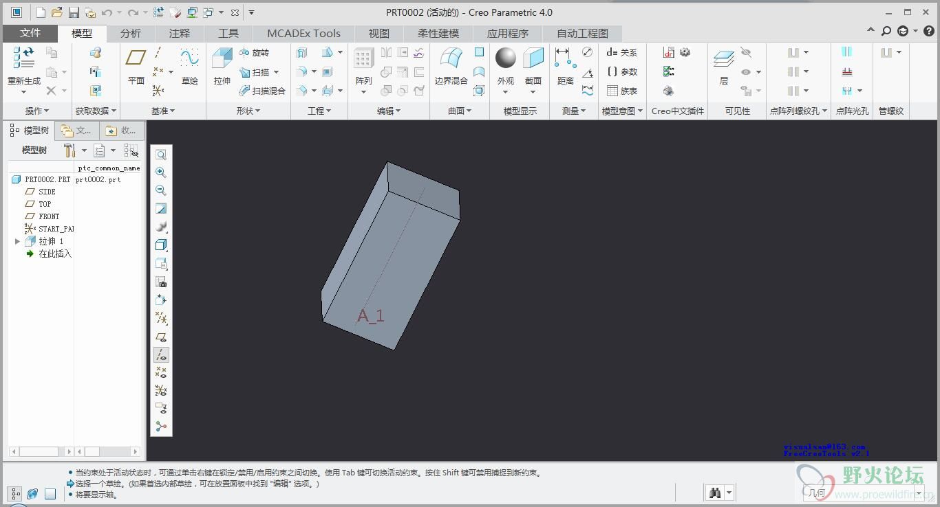

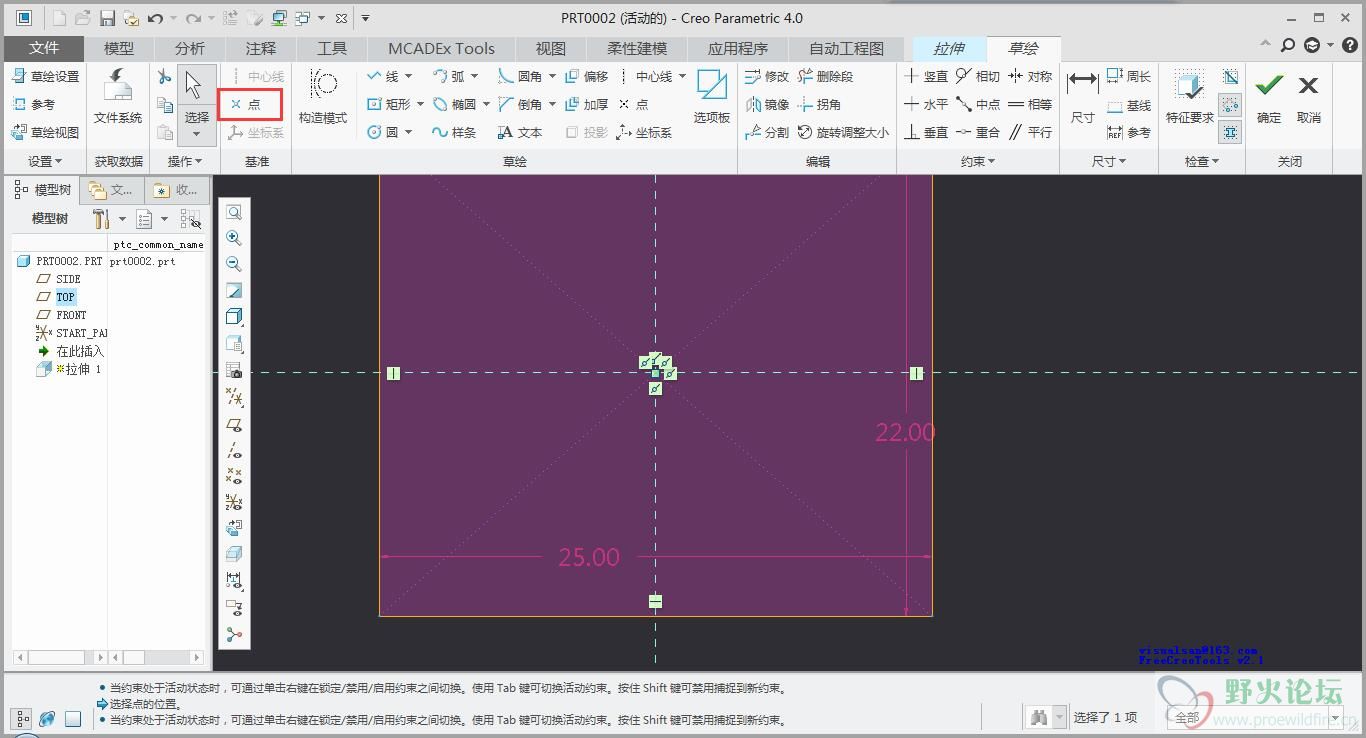

 楼主| 发表于 2017-4-16 08:41 | 显示全部楼层
问:在拉伸非圆形状时创建轴线?
答:草绘时放置基准点,注意是基准点,不是草绘点

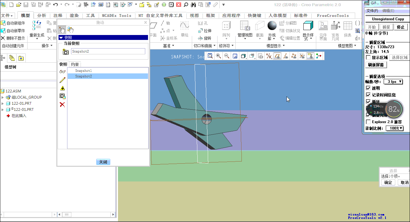

 楼主| 发表于 2017-4-17 08:28 | 显示全部楼层
问:是否可以像solidworks装配体一样设置不同的装配状态?
答:可以使用快照得到每个位置    by fuguangyi
