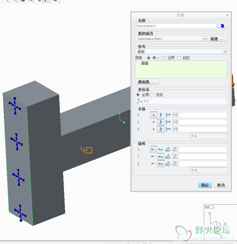

本人刚刚学习Simulate,看了些视频。
发觉有几个疑问,还有个人操作问题。
01
01

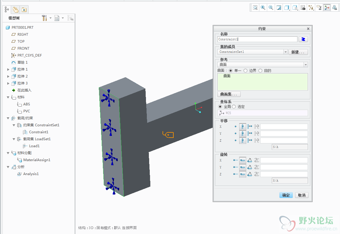

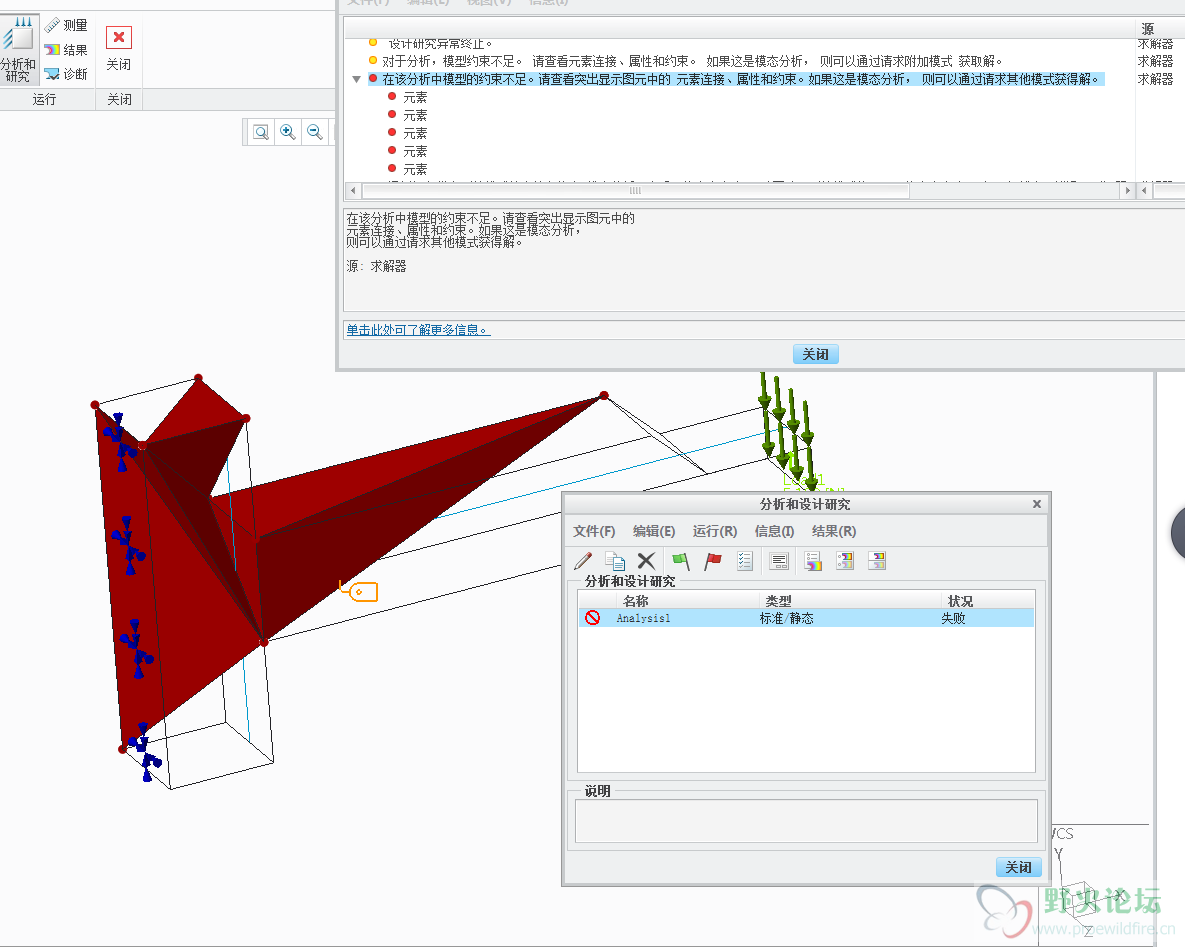

分析出来老是只有约束问题(移位),我设置X方向约束。
X自由的,其他的都是固定.....但是分析出现失败
05
05

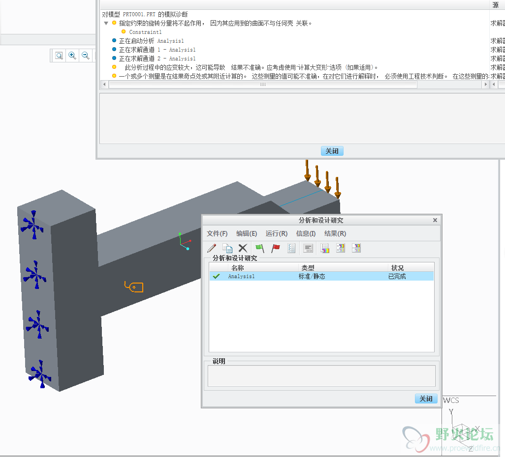

02
02
而所有固定的,不会出现那种失败问题。

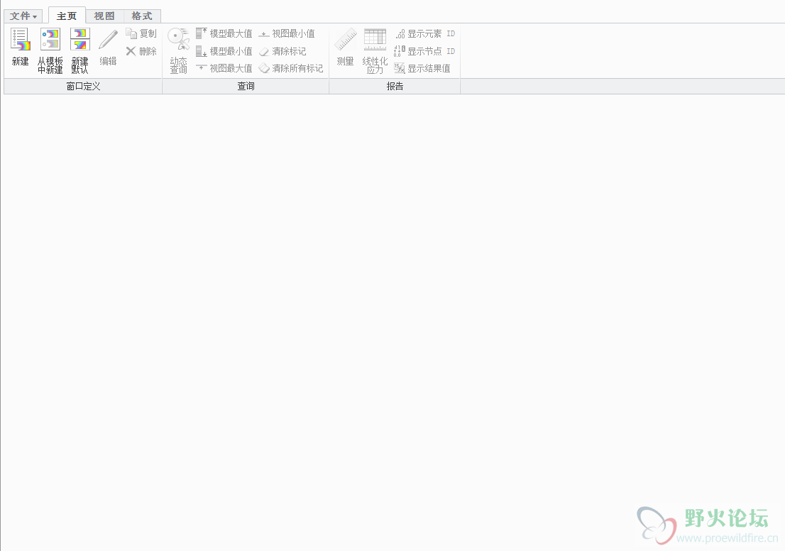

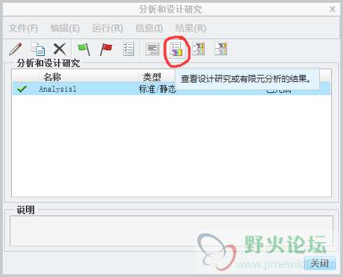

还有就是进入研究与分析结果是空白的.....
06
06
啥也么有....
07
07

发表于 2017-3-31 16:28 | 显示全部楼层
我也遇到过这种情况,应该是creo在这里不能计算大位移,显示出来就是约束不够

发表于 2017-3-31 16:30 | 显示全部楼层
分析不支持中文路径和中文名称文件
你的那个面在X方向可以平移和旋转,你确定在Yz方向能固定?
应该旋转不了

发表于 2017-4-5 21:59 | 显示全部楼层
把x固定住,就能分析了!

850
 楼主| 发表于 2017-4-9 12:01 | 显示全部楼层
m5a308961091a 发表于 2017-4-5 21:59
把x固定住,就能分析了!
我是所有的都固定就可以分析了

发表于 2018-8-21 09:54 | 显示全部楼层
如果你那个面是固定不动的,那么默认设置xyz才是对的,不用去更改自由度,不然你的那个物体会移动无法计算

发表于 2019-5-14 10:11 | 显示全部楼层
x方向不限制,那么你的部件会发生移动,Creo无法计算
