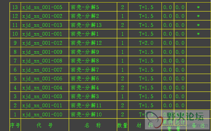

BOM表里面自动生成的顺序是乱的,有没有办法让它顺序排列

目前还没发现自动排序的方法,只能手动排序,如果你是款爷,也可以试试这个插件,里面的排序方式很厉害,收费的,在淘宝可以买到。http://www.proewildfire.cn/forum ... d=136146&page=1

手动是可以调整顺序的,绘图下,表——重复区域——固定索引,其实改动起来也是很快的事情。
