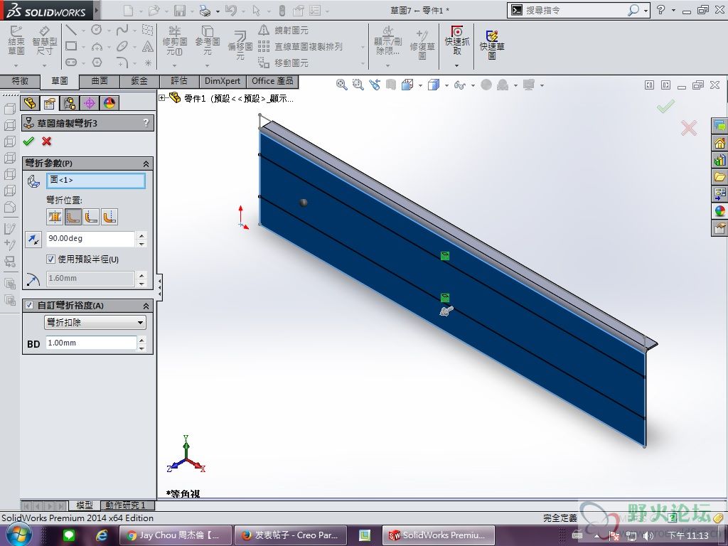

請問各位大大之前小弟是用pro/e & soild works 互相交換畫板金~~由pro/e畫實體(因不熟soild works)再轉成stp丟到 soild works使用sheetworks 做展開~~
另外~~如之前公司前輩留下的2D CAD檔驗證是使用soild works來驗證~~因為都是用折彎扣除的在cero或pro/e上都無此功能~但現在換了新工作以後~只有CERO可以用所以請問各位大大CERO能否像soild works一樣方式驗證~如不能使用折彎扣除又該如何在CERO驗證之前的2D圖檔?謝謝各位大大了

编辑---设置---钣金件设置----折弯许可 -----k,y值即可验证,和Solidworks一样,供参考。

大大~可是每間公司的折彎扣除都不一樣 & 公司也有兩種機台所以 secc 1.6 有的扣1.41..有的扣1.35~~
那我要驗證時不就要先算過k值?(如果有1.6T 2T 3T...每個版厚都要先知道K值.R角,但是我沒有內R的數據是不是就算不出?)
所以cero是否就無法像soild works直接使用匯入2D檔的外型及直接使用2D折彎線直接折彎~然後依據每張圖的折彎係數不同直接輸入~如扣除1.41或扣除1.35就能直接完成3D折曲驗證?
