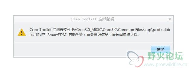

如题,实在是不知道怎么设置protk文件,还是需要改哪里,求大神帮忙,谢谢。

Protk.dat指定Pro/TOOLKIT注册表文件。如安装了EMX、PDX等,该文件放置于Creo&#160arametric启动目录下。说明:如启动目录下放置该文件,新建零件、组件会出现提示:dbg_err_crash() -- continuing from serious error (ORDER_DEBUG).

不明白什么意思,直接告诉我改怎么修改好吗?谢谢。

重新下载edm插件包https://pan.baidu.com/s/1qY7rwtA#comment_panel

我这个是绿色版的CREO,他自己带的

那个绿色版并不完整,我也找了好久没找到解决方法,重新安装一下安装后把SmartEDM启动目录下config中的内容全部复制到creo启动目录下的config中并保存就可以了

SmartEDM启动目录下config中的内容人家是文件,怎么能复制到creo启动目录下的config中去呢?
