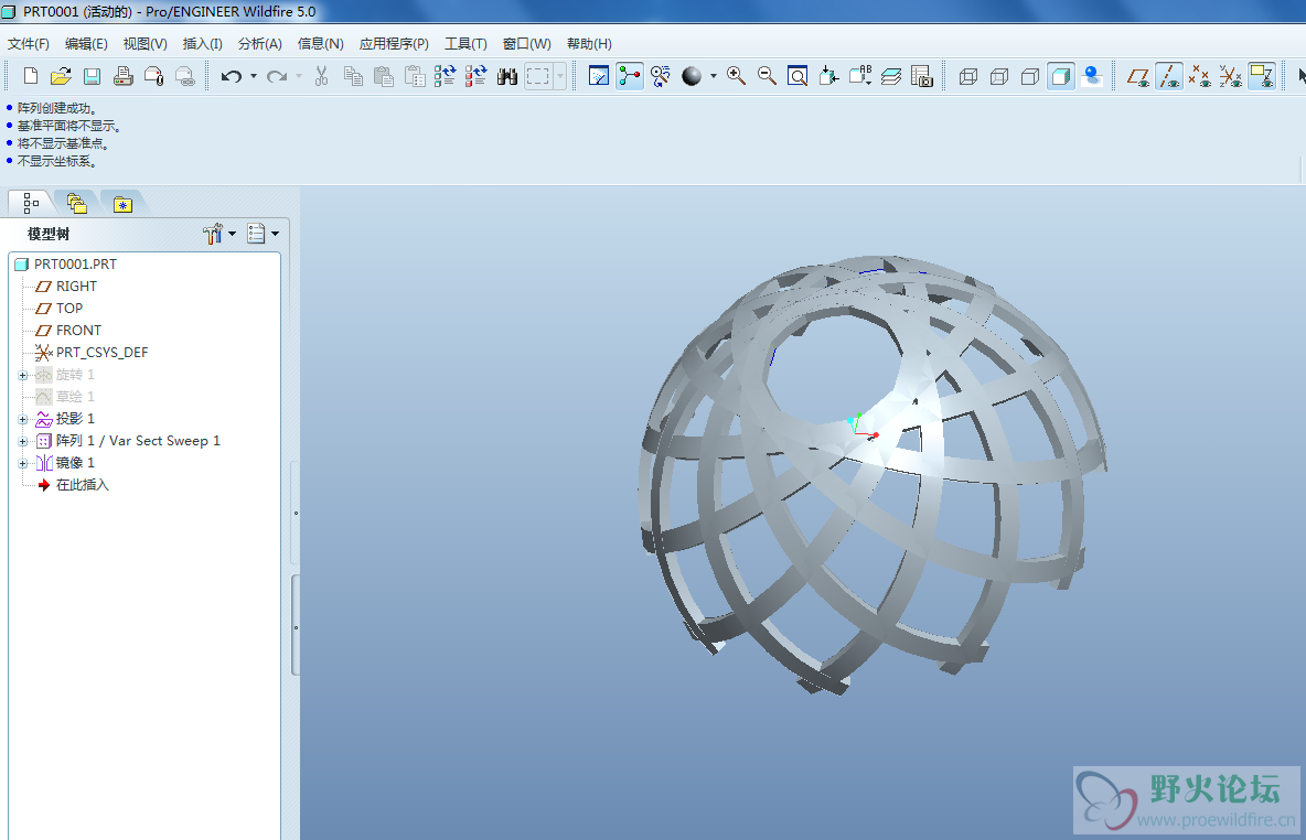

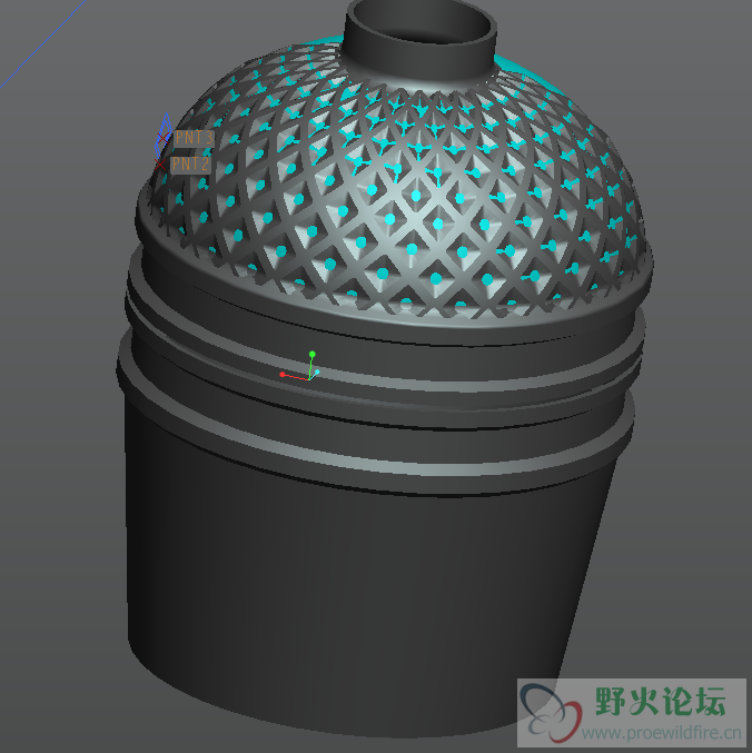

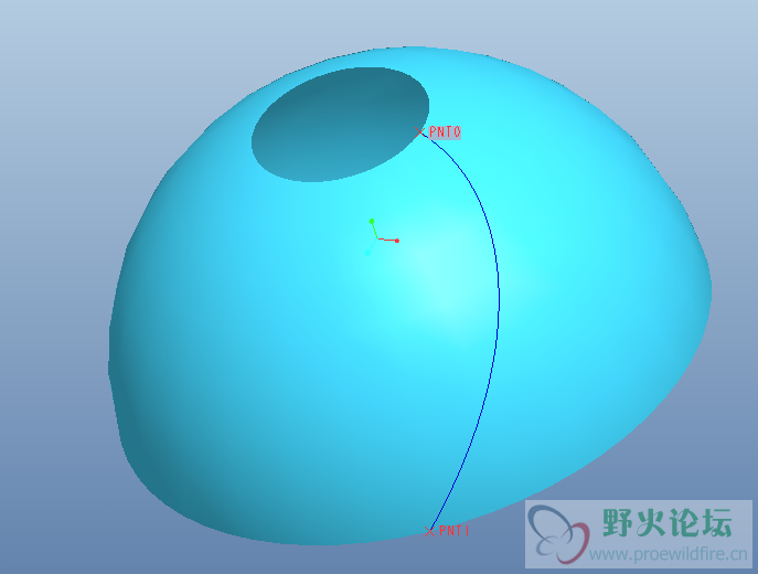

[已解决] 像这图上一样怎么让上下的差不多菱形一样大了
48
69
发表于 2017-3-29 08:56 | 显示全部楼层 |阅读模式
悬赏10金钱已解决
http://pan.baidu.com/s/1bpqxFoN      文件有点大我传的网盘    请高手帮忙给看下
投影——扫描——阵列
prt0001.prt.rar (331.76 KB, 下载次数: 12)
图纸版本为Proe5.0
请群主自己调整到合适的尺寸

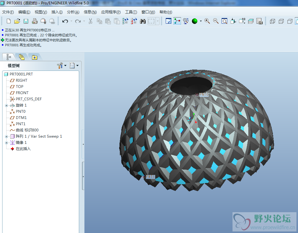

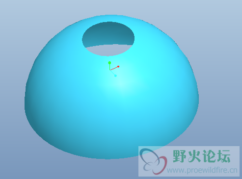

方法二:
1.先先旋转个曲面

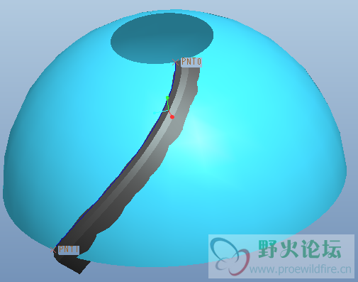

2.创建两个点,然后通过两点,做曲面上的基准曲线
3.以新创建的曲线做可变截面扫描
最后阵列,镜像
Proe5.0文件如下 prt0001.prt.rar (449.95 KB, 下载次数: 17)

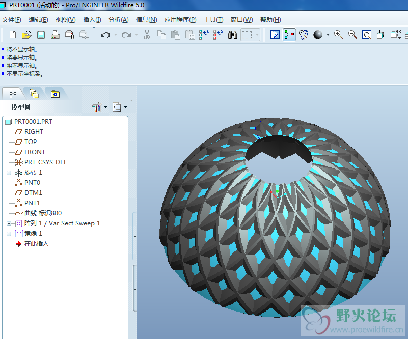

 楼主| 发表于 2017-3-29 13:35 | 显示全部楼层
这样阵列上下的菱形还是不一样大
发表于 2017-3-29 15:46 | 显示全部楼层
13572226334 发表于 2017-3-29 13:35
这样阵列上下的菱形还是不一样大
球体怎么能一样大呢?感觉不可能能一样大的
