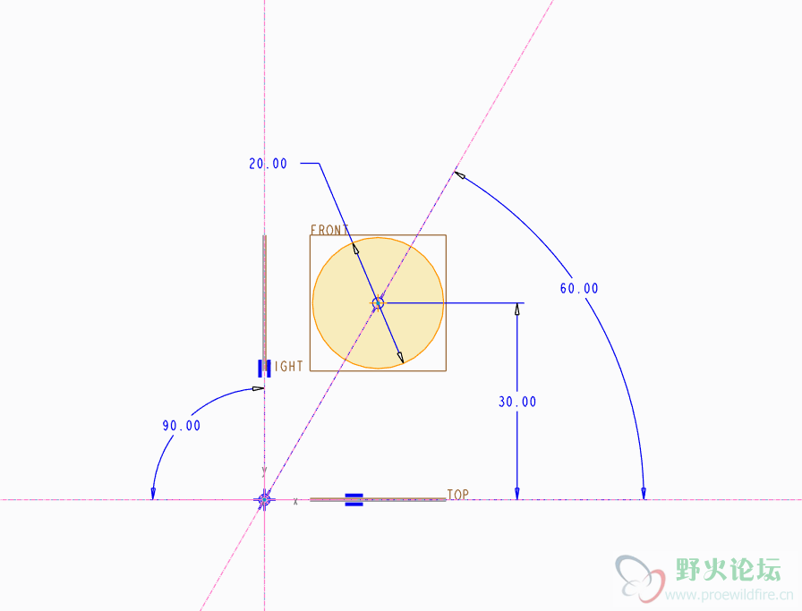

这个尺寸阵列的角度是如何标注出来的?

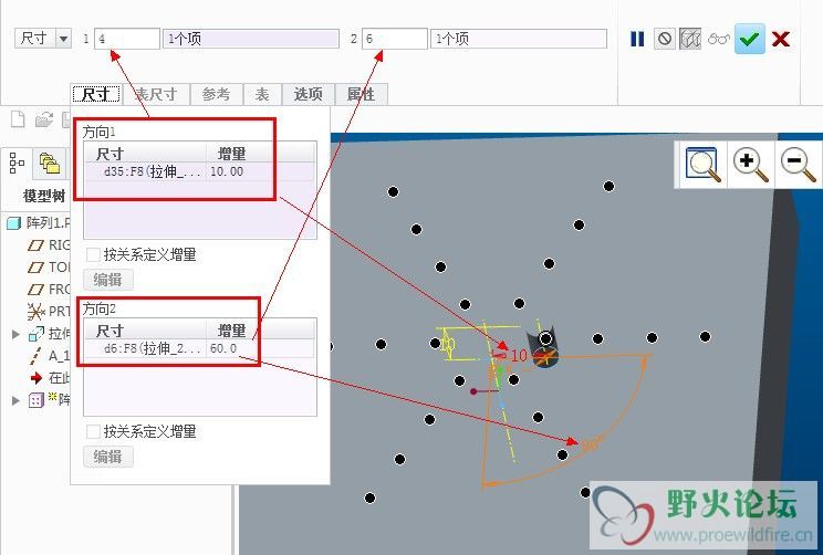

草绘的时候使用尺寸约束。

草绘的时候使用尺寸约束。

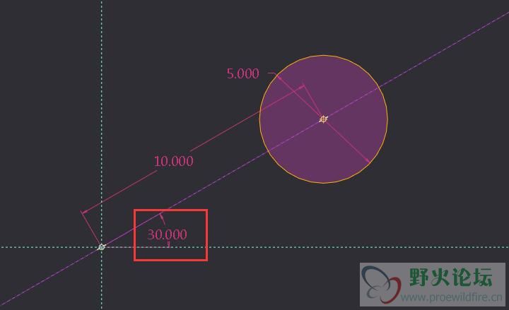

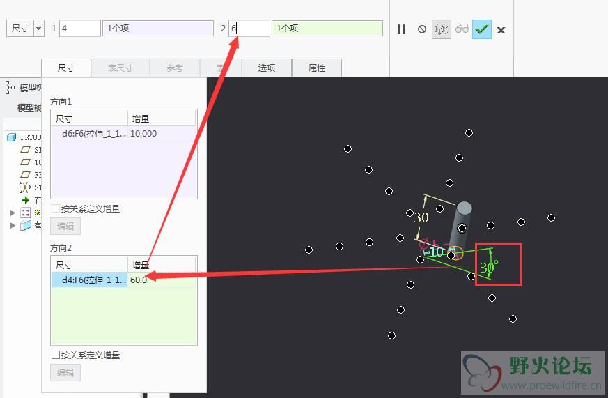

QQ图片20170329091800.png 草绘的时候添加约束
