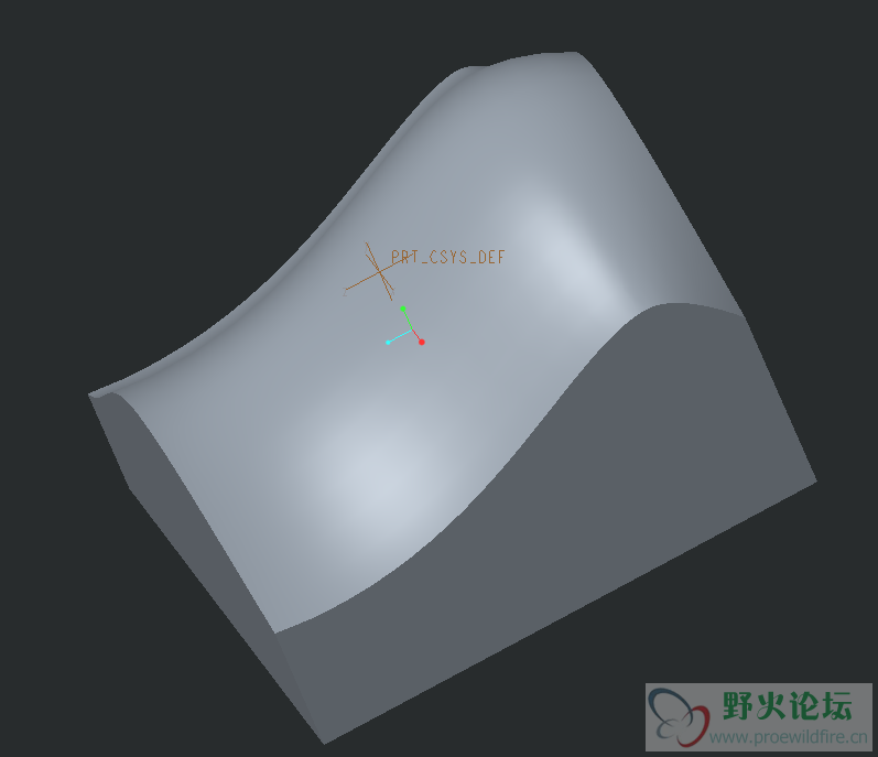

今天去面试,操作creo,面试官画了个100*100*100的立方体,
并用扫描在立方体上画出了个不规则的弧面,保存为STP图档,
要求我画出被切除的另一半,请问该如何画?
谢谢了。

再画个正方体,用他这个实体化去除实体

这个很简单,把那弧面复制下来,延托,建一个100的正方体把原来的刚了复盖,用之前的复制面去除材料就行,好多方法的,也可以建曲面实体化,但原曲面是一定是要复制的

 楼主| 发表于 2017-3-28 14:03 | 显示全部楼层
yybbwyj 发表于 2017-3-28 13:57
再画个正方体,用他这个实体化去除实体
我要画一个一样大的立方体,就没办法选到那个曲面了。
214
309
 楼主| 发表于 2017-3-28 14:06 | 显示全部楼层
威廉 发表于 2017-3-28 14:03
这个很简单,把那弧面复制下来,延托,建一个100的正方体把原来的刚了复盖,用之前的复制面去除材料就行, ...
你说的这个我不会,能不能传3D让我学习呢?

发表于 2017-3-28 14:28 | 显示全部楼层
你试试看

 楼主| 发表于 2017-3-28 14:34 | 显示全部楼层
谢谢诸位,我想出来了。

发表于 2017-3-28 15:03 | 显示全部楼层
实体化反向!!!!!

发表于 2017-3-28 20:45 | 显示全部楼层
画个正方体,用合并/继承切除。
发表于 2017-3-30 20:53 | 显示全部楼层
可以将STP转PRT,然后镜像
