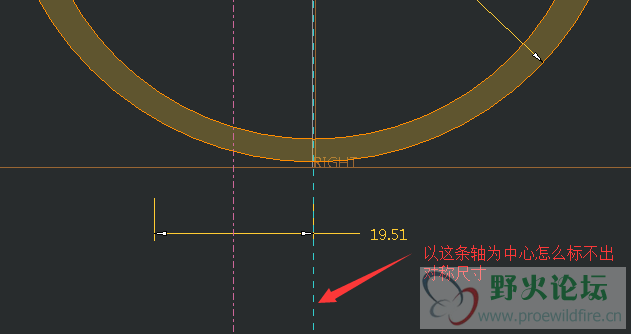

发表于 2017-3-28 10:17 | 显示全部楼层 |阅读模式
为啥我想标以中心轴为对称尺寸的标不出,而是显示出了侧边的轴的对称尺寸??哪位能告知下么?谢谢

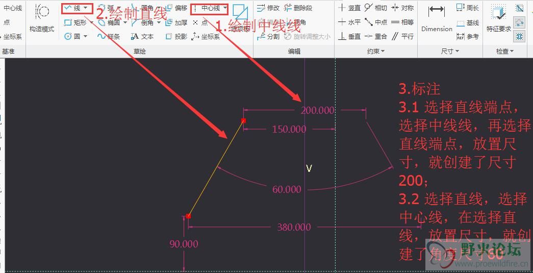

发表于 2017-3-28 12:53 | 显示全部楼层
这样标注

 楼主| 发表于 2017-3-28 13:32 | 显示全部楼层
谢谢,步骤是这样,但看我发上的图,明明想以右边的轴为中心,怎么以左边的中心显示出来?

发表于 2017-3-28 13:34 | 显示全部楼层
你的右边没有画轴,那是参考线,你标注肯定是以左边轴标注的才会这样,你可以把你的轴约束和参考重合。
