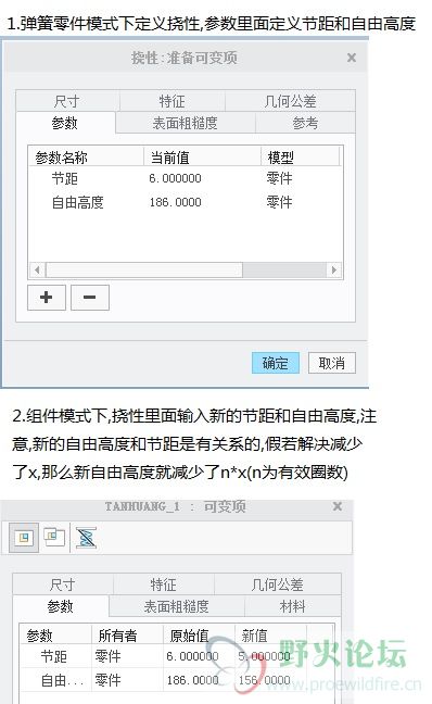

woaini24 发表于 2017-5-31 08:57
零件模式下,定义挠性选择为参数,选择节距和自由高度.
装配的时候挠性输入新由高度和新计算的节距.
具 ...

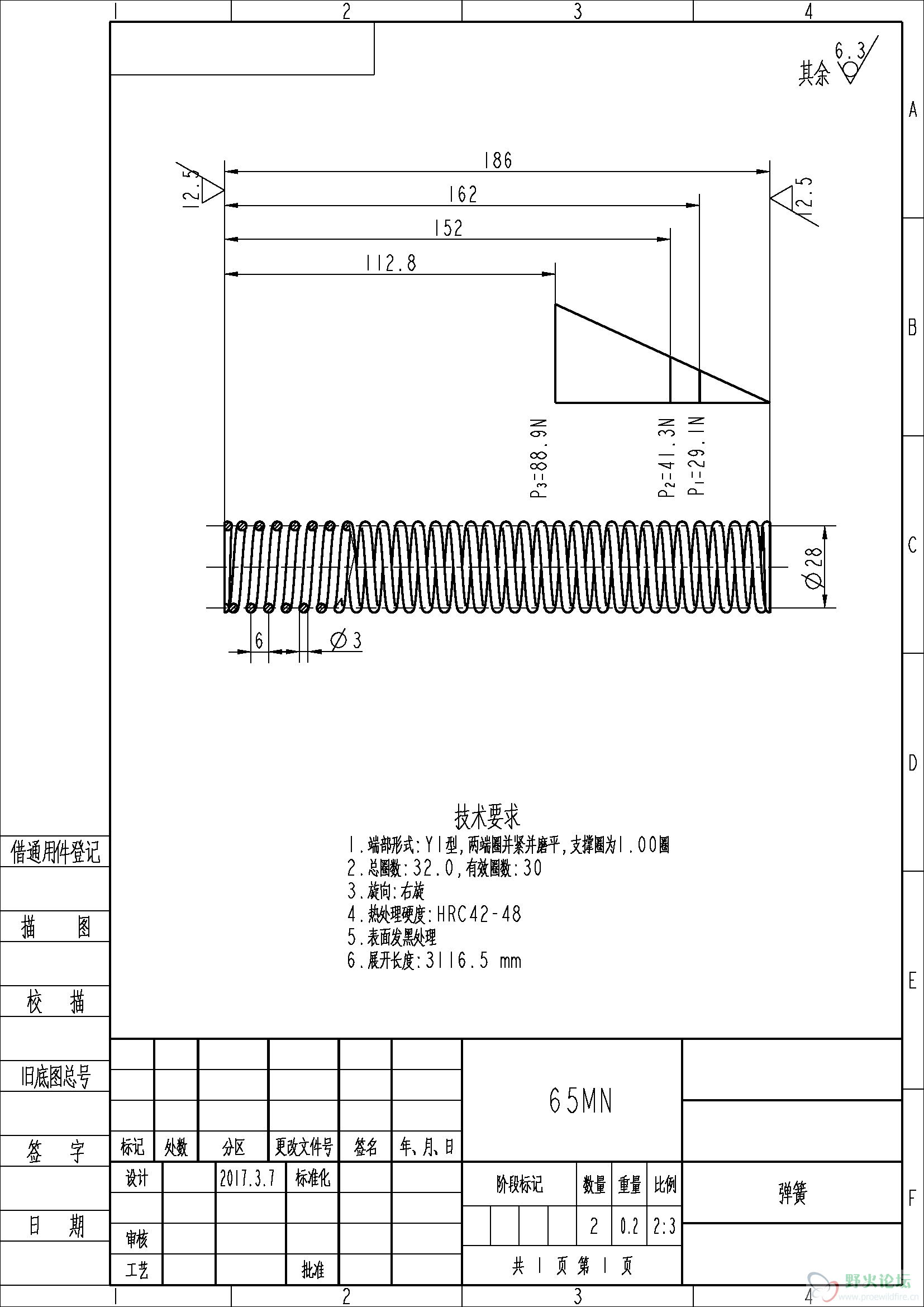

视频就算了,项目很忙,我原先的装配图就不上传了,做了个简单的示意图,弹簧零件带工程图,给大家参考下.
模型文件基于creo4.0,打开前请注意!

发表于 2017-7-11 16:25 | 显示全部楼层
扰性装配时候只设置长度变化就可以了

发表于 2021-5-23 22:45 | 显示全部楼层
你的新值节距5和自由高度156怎么可能会是这么好的整数???
苦逼的工程师
229
363
发表于 2021-5-25 19:28 | 显示全部楼层
这个方法过时了,当时自己是手动输入的节距,现在是自由高度是挠性变量,然后根据关系式自己计算出对应的节距,然后再把自由高度与装配里面关联就可以了(配合或者关系式约束)!
