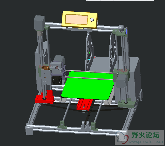

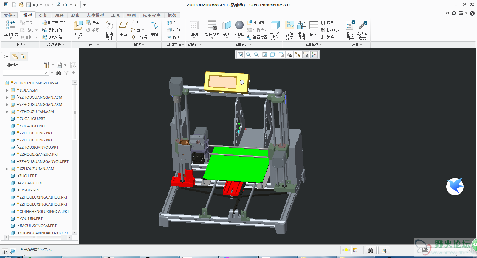

我看了很多关于Top-down建模的帖子,都说建模前要有一个骨架,但是这个骨架应该怎么建呢?像我下面这个机器怎么建骨架?
骨架的目的是在创建零件的时候用骨架做参照,那这个骨架岂不是要把所有的零件位置表示出来?这样的话做骨架会花费很多时间
       求大神帮帮忙,这个机器的骨架应该怎么建立?(我现在建模的方式是:画一个零件,然后以这个零件为参照,在这个零件画下一个零件。但中间修改一个零件,所有的零件都出现问题了,所以想研究下TOP-DOWN建模)。
       帮帮忙,不甚感激!

个人也刚接触骨架,
分享一点个人想法,
如有不当,
还请大神纠正。
骨架,个人理解为控制主体尺寸、结构的框架(或中心线)。
具体到楼主贴图的这台设备,
骨架可包括主视图投影中的外框线,
长宽高的外形,可控制设备总体大小。
立柱的高度可参照,
底座的宽度可参照,
滑台导向轴中心的位置可做好,
直至滑台导向轴的直径也做好(调整时,光轴和直线轴承同时变化。)
其实可理解为缺少细节的主视图的线框加上去了。
然后切换基准面,
将左视中的主体框架也可画上,
可控制伺服马达的安装位置,
标记为绿色的平台底板的尺寸、位置,
例如,绿色的平台底板的主体外形尺寸有了,
再打开零件去添加细节特征。
个人见解,相互交流。
有砖可拍,以不伤筋动骨为底限。

以前搞设计的,
基本上是先画装配图,
然后拆画零件图。
骨架基本就是总装图的概要。
如果多级骨架,就和分装图差不多一个意思吧。
当需要修改主体尺寸时,
在骨架里修改即可,
其参照与此相当的零件即可更新尺寸。
