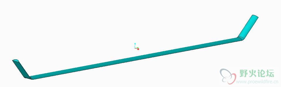

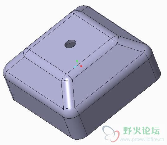

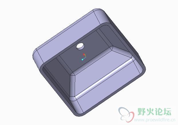

第1个零件是个半圆形,弯曲成一定角度;第2个是一个碗口型零件(第2、3张图片)

1.扫描
2.混合-抽壳
3193

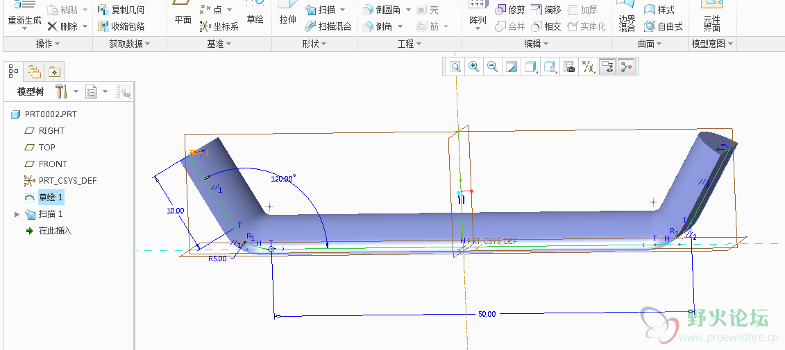

可以参考
prt0002.prt.zip
29.06 KB, 下载次数: 1
498
702
发表于 2017-3-26 12:03 | 显示全部楼层
可以参考
prt0003.prt.zip
33.87 KB, 下载次数: 1
