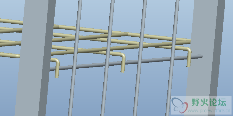

新手刚学PRO E
请教大家,如图。我想把上面的铁丝层片放在侧边的横丝上,请问用什么约束来限制位置呢?
也就是要两根铁丝交叉相切配合。
我试一下都不行,想问问大家。谢谢。

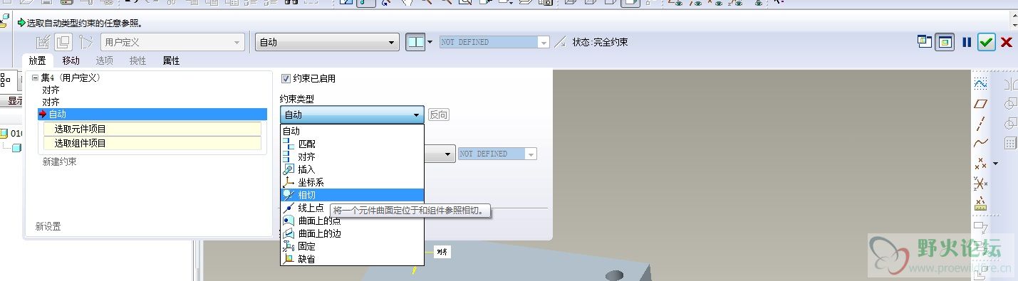

发表于 2017-3-24 10:10 | 显示全部楼层
既然元件已经装入,
就差约束定位。
看着色,层片已经做成了组件吧,
在模型树右击该组件,
“编辑定义”,
进入图示界面(野火4.0)
点击“放置”,
出现下拉的界面,
点“新建约束”,
在出现的右侧的界面中,
“约束类型”下三角中点选相要的类型,
然后分别选择元件、组件的相关特征。
对勾——完成。
 楼主| 发表于 2017-3-24 10:33 | 显示全部楼层
liurunxing 发表于 2017-3-24 10:10
既然元件已经装入,
就差约束定位。
看着色,层片已经做成了组件吧,
又试了好几下,搞定了。
开始用相切,但是它没有完全约束,有上面相切和下面相切两种。后来又增加了个对齐约束,就好了。
谢谢回复啊。
