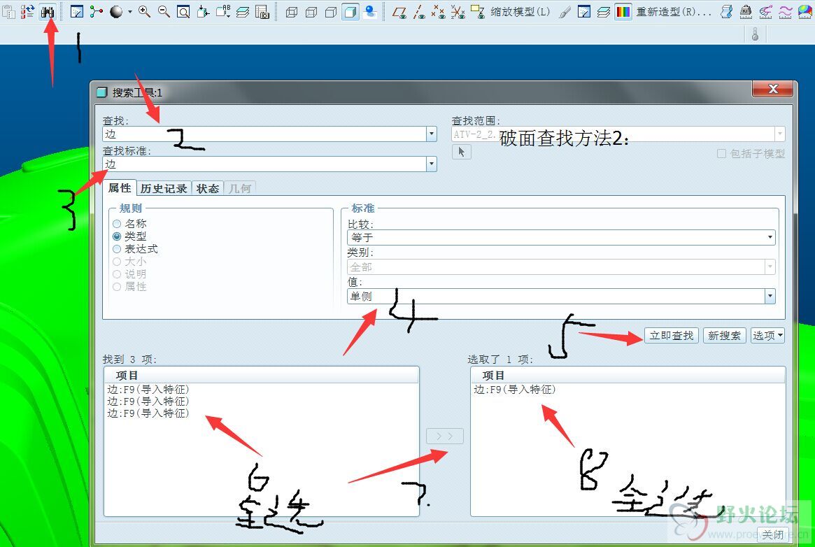

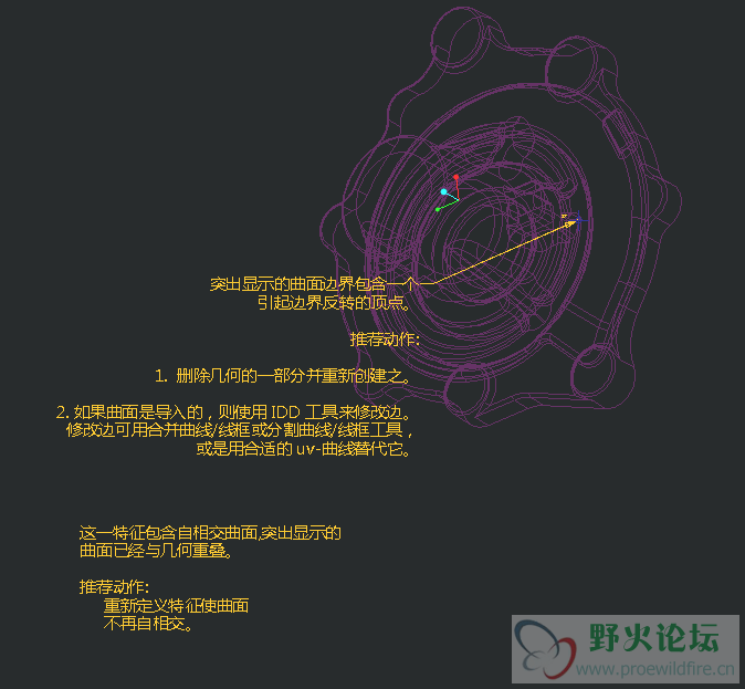

把外部扫描文件数据导入到creo3.0中,是个片体,实体化出现问题,想知道怎样用idd工具编辑出现问题的面,哪位有较全的教程??
idd怎么编辑
idd怎么编辑
