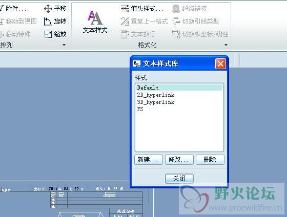

发表于 2017-3-23 16:41 | 显示全部楼层 |阅读模式
如图,我设置好了文本样式。我想把这个样式保存,然后在每次打开其它工程图文件的时候不用再另外新建一个文本样式了。
就是这个文本样式我想通用到所有的其它工程图文件

发表于 2017-3-23 21:06 | 显示全部楼层
你做到工程图模板里面试下

发表于 2017-3-26 20:21 | 显示全部楼层
工程图里字型和大小是统一的,搞什么样式啊,在dtl指定好默认字型、大小和宽度系数就好了:
一般字体为font默认字体,高度3.5,宽度系数0.667

发表于 2017-11-29 08:45 | 显示全部楼层
可惜无法截图片
witness_line_delta 1.500000
witness_line_intersection NO
witness_line_offset 2.000000
default_clean_dim_offset 10.000000
default_clean_dim_increment 10.000000
default_font simfang
dim_dot_box_style DEFAULT
draw_arrow_length 2.500000
在你的*. dtl  文件里设置

发表于 2020-6-20 03:08 | 显示全部楼层
他们都误会楼主了!搂着这个样式就类似于CAD 你可以设置多套字体 或者线性...!但是如果你在配置文件设置的话就只能设置一套
