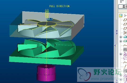

分模练习,有兴趣的玩玩,下图是我做的,总觉得不好,不好加工,不知有没有更好的办法`
汗,PRT图发不上了,我只能上传100KB,太那个了吧。。。

这么尖角模具很快就报废了!哈哈>>>.

尖角是好多哦!我以前也用别的软件搞过个,不过好象没尖角!

那像那种零件应该怎么分比较好呢 ?
我模具学的不怎么好,希望大家能帮忙带下我了.谢谢!
