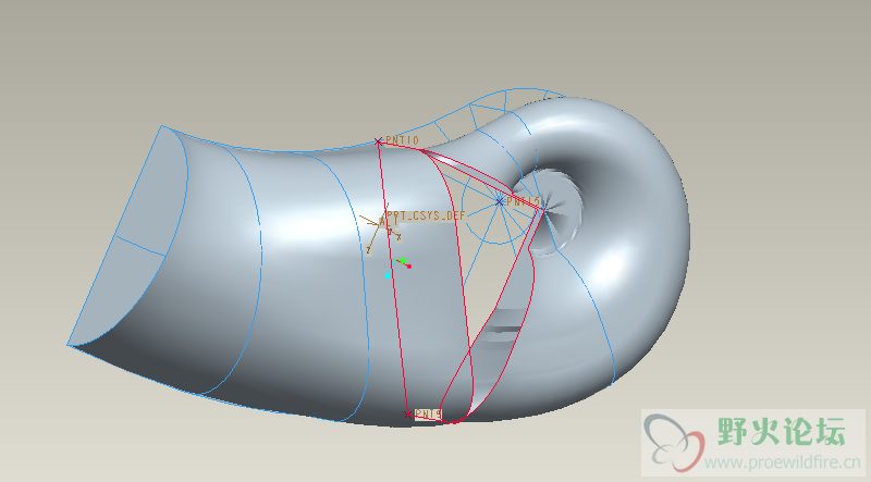

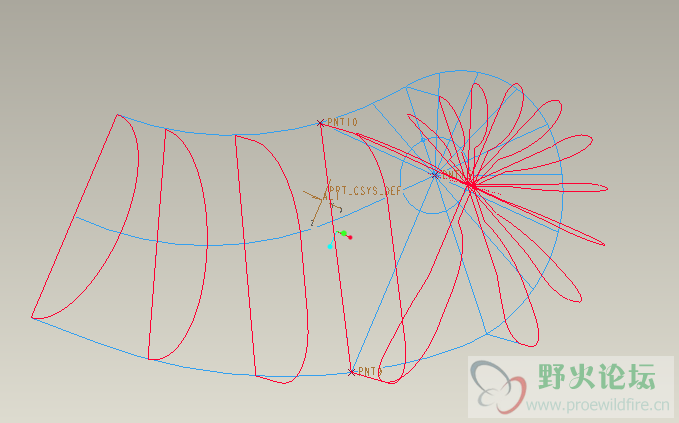

前后分别边界混合了,中间那一块怎么办呢

发表于 2017-3-23 13:34 | 显示全部楼层
做一下曲面修补试试

发表于 2017-3-24 08:42 | 显示全部楼层
切面,然后转换成4边面,就可以搞定了。
