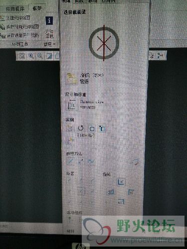

截面梁菜单在屏幕上不能显示全,材料选项露不出来,昨天试了一下只能将屏幕调整为纵向,才能显示全。请将各位老师有没有别的办法可以显示全。谢谢啦。
149
196
 楼主| 发表于 2017-3-23 07:39 | 显示全部楼层
图片不清楚,再传一张看看

屏幕最高分辨率低了,1600X900就能显示全,同问有没有调整的方法.

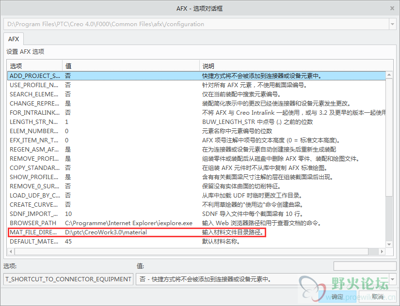

第一个界面是可以显示完全的,只是放置截面梁的截面  文件名显示不完全,材料可以设置目录与默认材料 QQ截图20170323085830.png QQ截图20170323090853.jpg QQ图片20170323090623.png QQ图片20170323090707.png

看来是得换屏幕了,最大分辨率为1366×768

发现一个方法,自定义分辨率,强制将分辨率调整至1360×960,可以解决改问题,但是看着屏幕有些别扭
