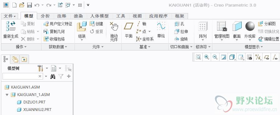

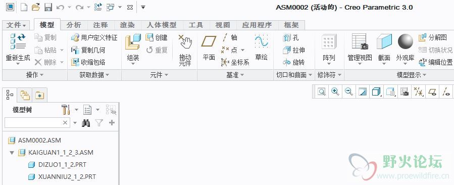

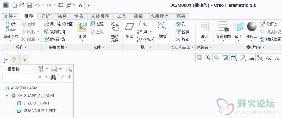

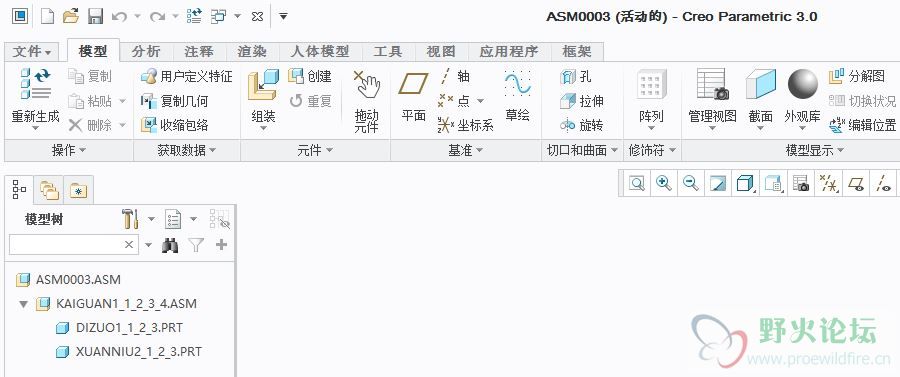

根据我电脑上的creo3.0M120版,在导入STEP文件时,第一次导入的文件名是原始的装配体的名称,不重启creo的情况下,即使导入的是同一个STEP装配体,creo直接自动重命名STEP装配体为SAM0001,其中的零件也会自动重命名,第三次,第四次打开同一个STEP文件,也会自动重命名为SAM0002、SAM0003.改变的特征也会存在。只能帮到这些了。看图吧!
首次打开
首次打开
第2次打开
第2次打开
第3次打开
第3次打开
第4次打开
第4次打开
