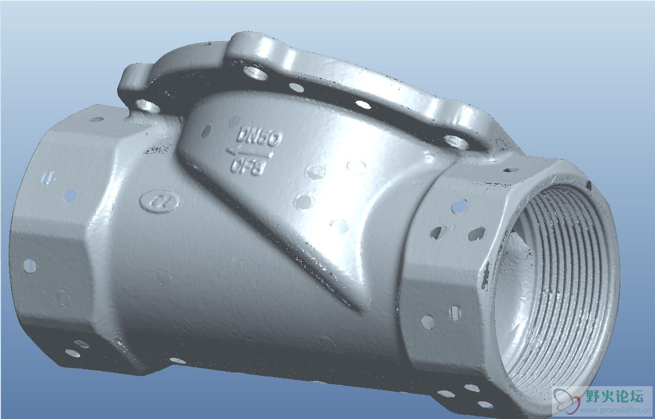

这是一个3D扫描的文件,我想转成实体或者可以选择的面,求大神帮忙,十分感谢!

这属于逆向建模,看楼主的用途了,之前已经有人回答过
“两种方法:
    一:将点处理好让软件计算点成面再到体
    二:以点为基准自己一步一步的画出来”
针对上面两种方法,推荐两款软件,Geomagic Studio 和NX imageware ,前者处理点云很强大,后者可以很精确的对点云摆正,倒入creo等3D建模软件重新构建模型

逆向,两种方法:
    一:将点处理好让软件计算点成面再到体
    二:以点为基准自己一步一步的画出来

需要重建,看图片很简单呀!

解压不了,但是建议楼主可以试试柔性建模识别特征

是不是要先修补破面?光看截图就感觉会不会是破面很多?
