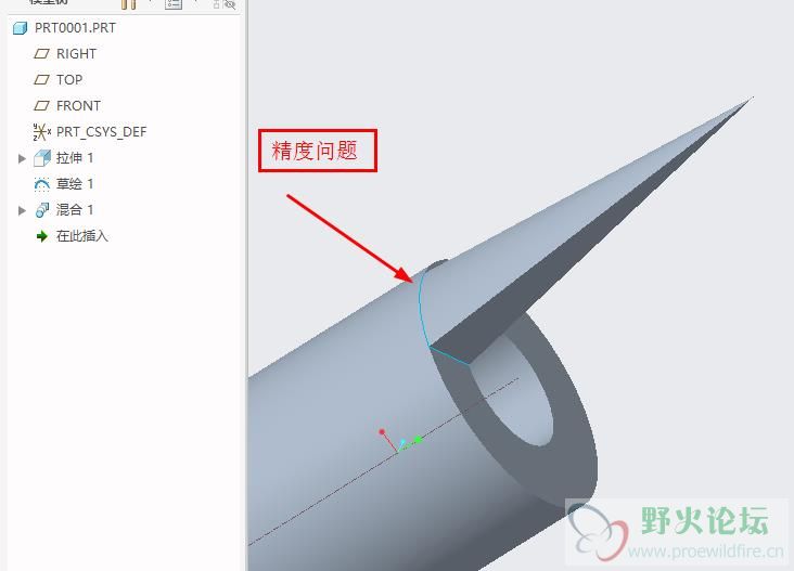

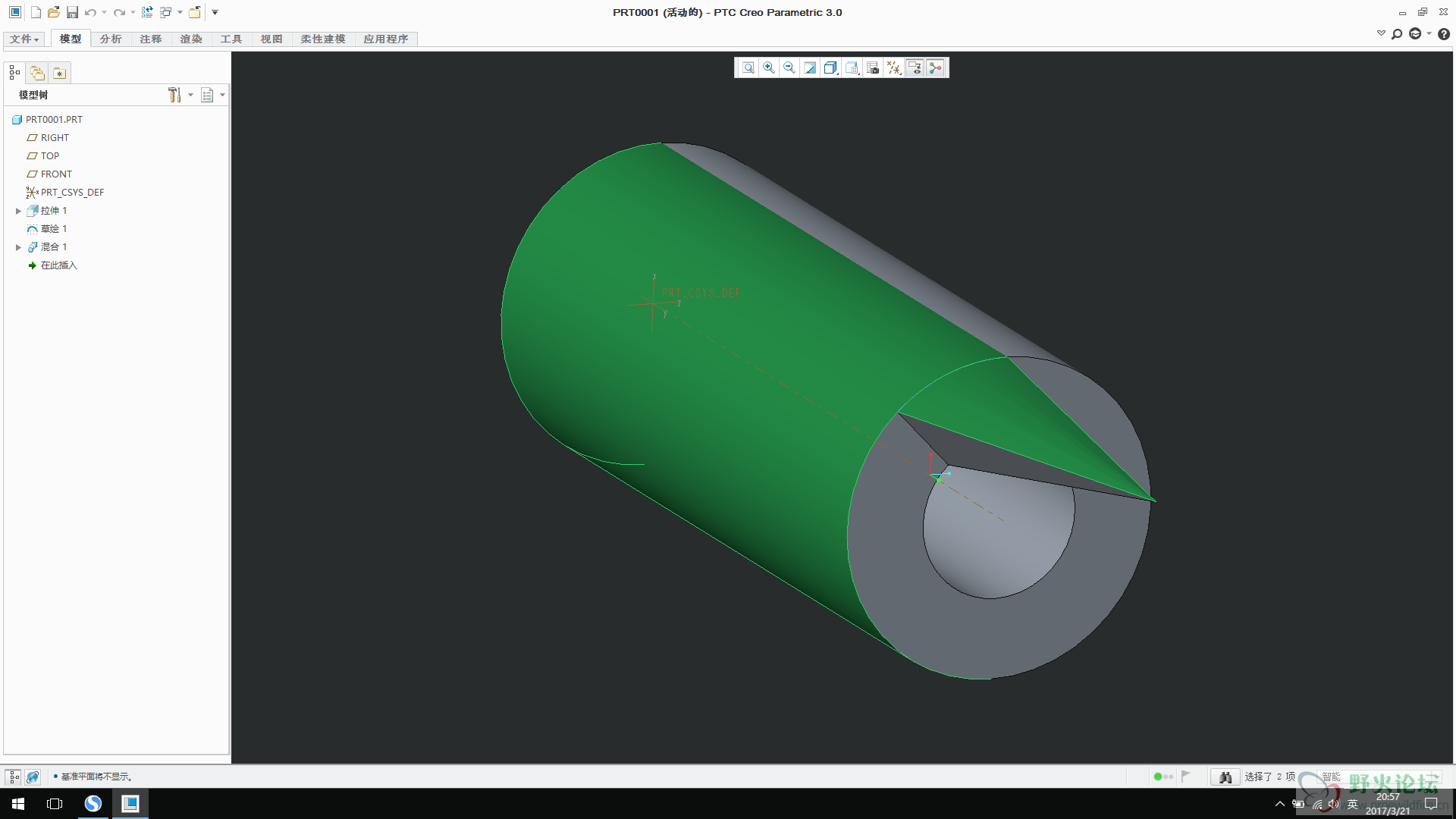

圆柱上的混合我希望侧边能和圆一样的弧度(图一),但是实际混合出来的并不是(图二),还请告知怎么处理,谢谢。

可变截面扫描试一试!

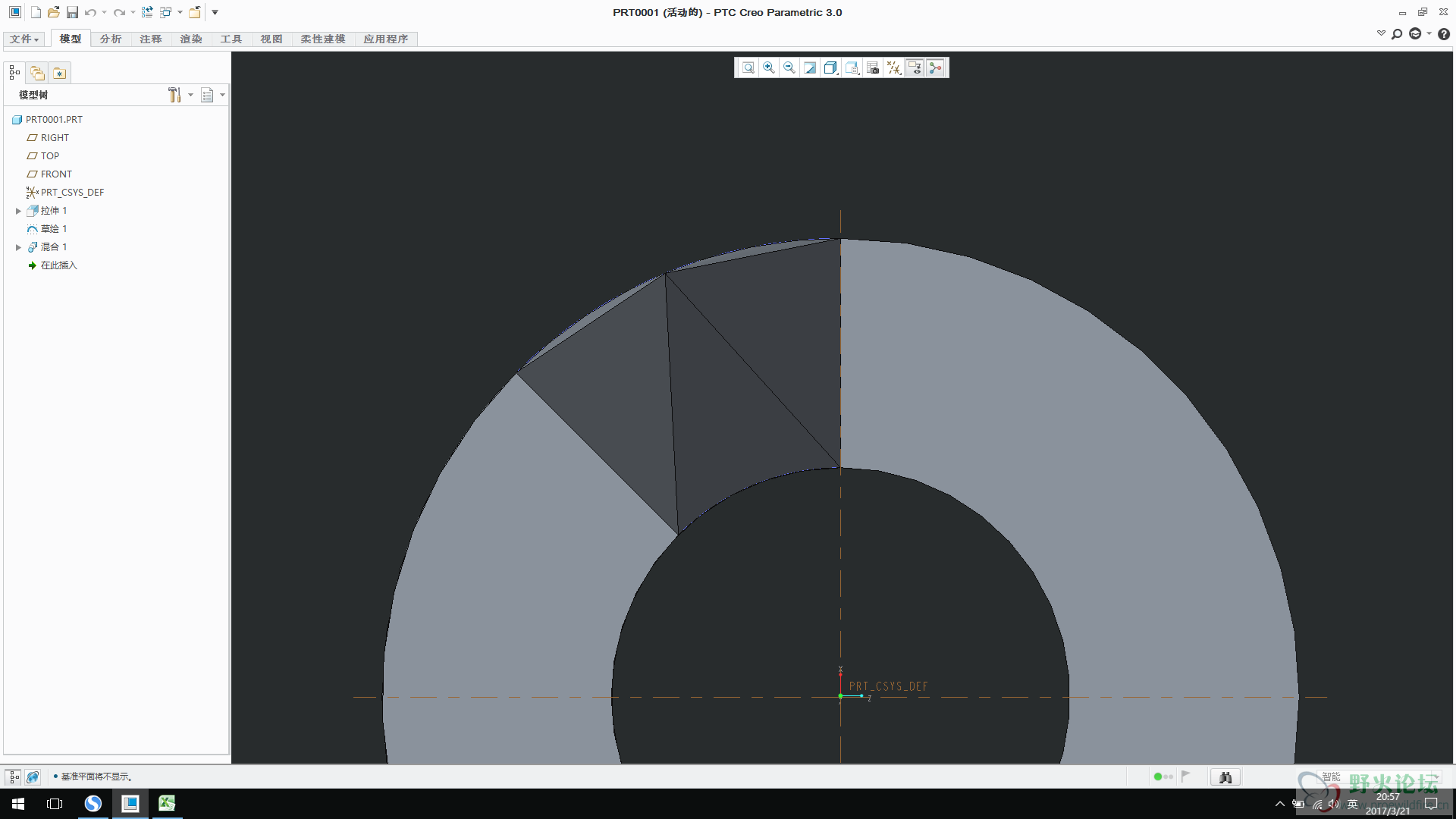

将模型显示精度设置高点看是不是光滑的()
文件--模型显示--设置--将着色品质设置为:(默认为3,最高可以设置到50,先设置到10试试看,最好不要直接设置到50,配置不好直接卡死闪退)
如果画出来的是个圆,但是显示的是多边形就可以这么干
