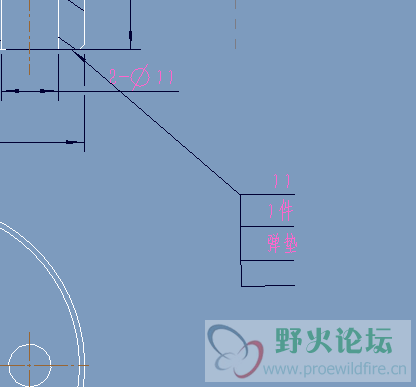

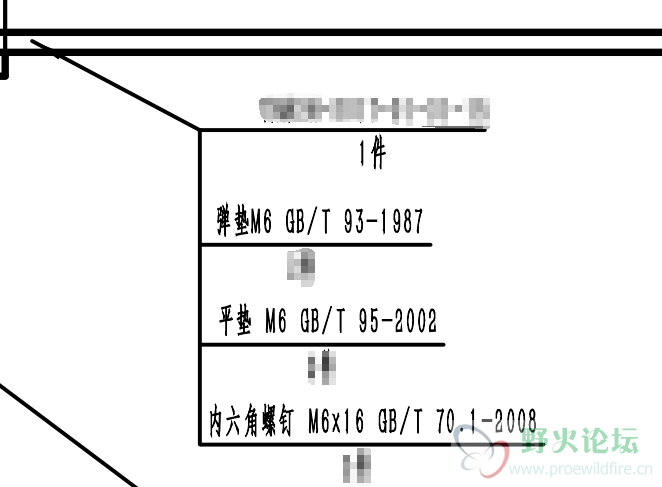

发表于 2017-3-21 08:47 | 显示全部楼层 |阅读模式
如题,标注问题,请问CREO是否能实现如图所示的标注,标注零件名称,所配螺丝弹片平垫

发表于 2017-3-21 10:10 | 显示全部楼层
如果不能完美的使用系统功能来做出这样的标注,那么就用草绘辅助一下吧,有时候就是这么无奈。这个方法可以简单高效做出很多非常规的标注来。

 楼主| 发表于 2017-3-21 10:57 | 显示全部楼层
farewell242 发表于 2017-3-21 10:10
如果不能完美的使用系统功能来做出这样的标注,那么就用草绘辅助一下吧,有时候就是这么无奈。这个方法可以 ...
谢谢  看来是不顺手啊这个,就只能这样了

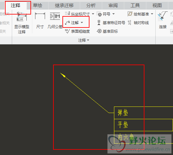

发表于 2017-3-21 11:14 | 显示全部楼层
工程图中的注解
我有一壶酒,足以慰风尘!
发表于 2017-3-21 21:00 | 显示全部楼层
要是这样的标注很多的话也可以用自定义符号试试
