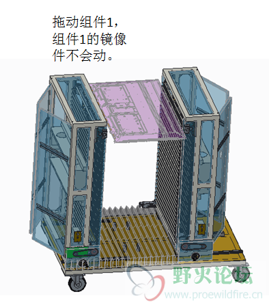

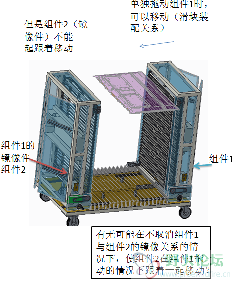

如图片描述,如何解决!谢谢!
如图
如图

方法1.    用分解视图,只选择组建1拖动,这个是取巧的办法,没办法做机构模拟
方法2.    删除装配了重新安装,然后不要再生模型吧,

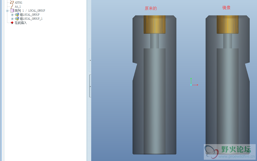

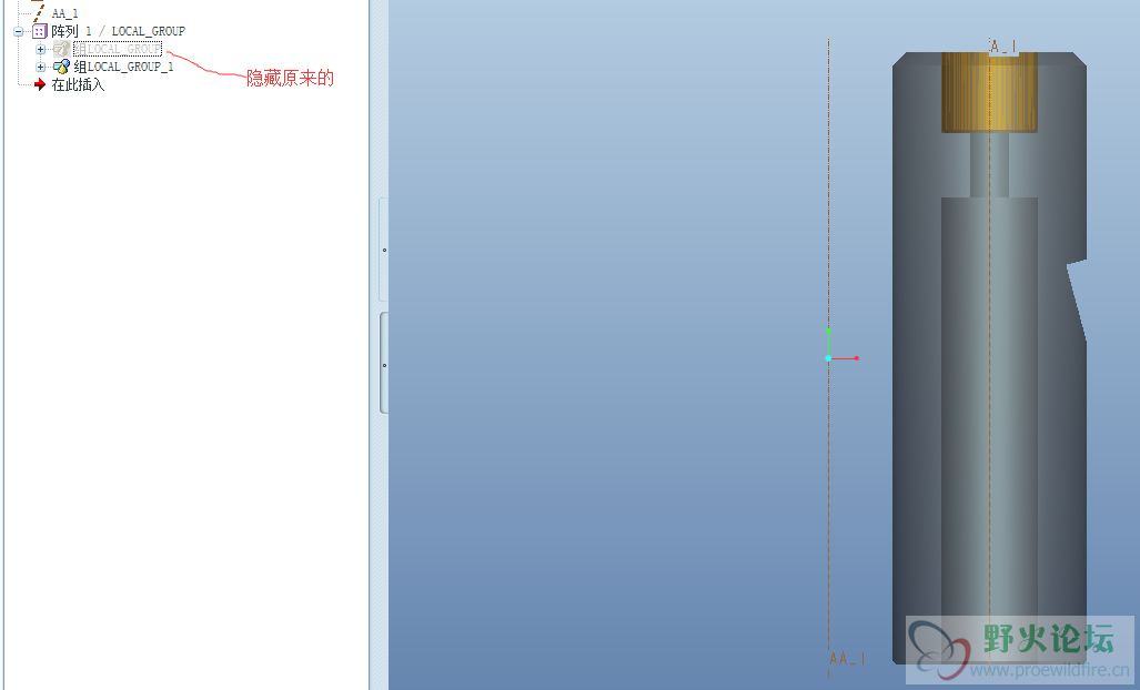

如果是因为只装配了一侧的,我建议你想偷懒的话,就把一侧的保存一个副本,然后副本镜像,把原来那侧的隐藏掉,就得到一个看起来对称的零件,然后装配以下不难吧,如果你只是不想多做重复工作,这个方法可以一试。

是的,镜像后的要重新定义装配关系!

右边的一侧是有装配关系的,左边的一侧是镜像过去的,之所以要不重新装配,是需要镜像的关系(能方便原图(右边的)在修改其中一个零件时,镜像件也会跟着改变;而如果我把镜像件取消了镜像关系,那我在原图修改零件,镜像件的相关零件尺寸就不能跟着变动了。)
 楼主| 发表于 2017-3-30 14:16 | 显示全部楼层
314423725 发表于 2017-3-30 14:15
右边的一侧是有装配关系的,左边的一侧是镜像过去的,之所以要不重新装配,是需要镜像的关系(能方便原图 ...
我清楚取消镜像关系重新装配,但镜像件就不能跟着变动改变的尺寸了。
