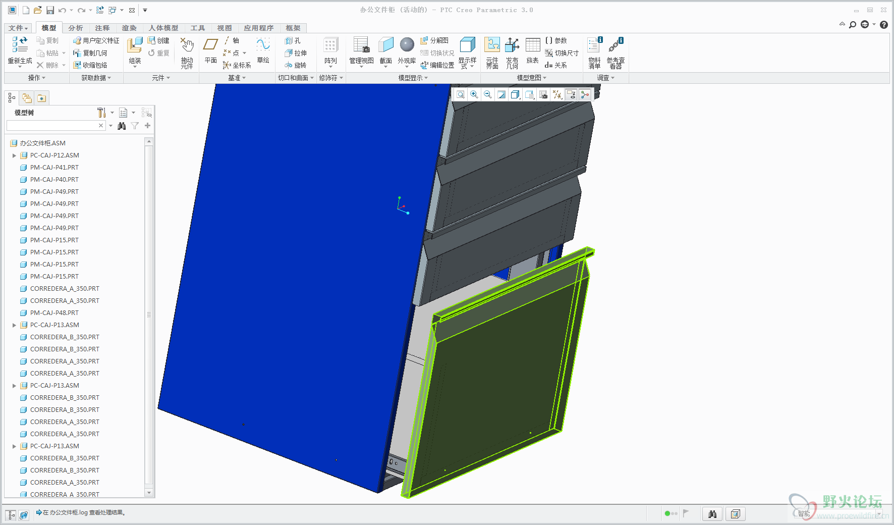

[练习] 曾经面试过的一个钣金设计题目

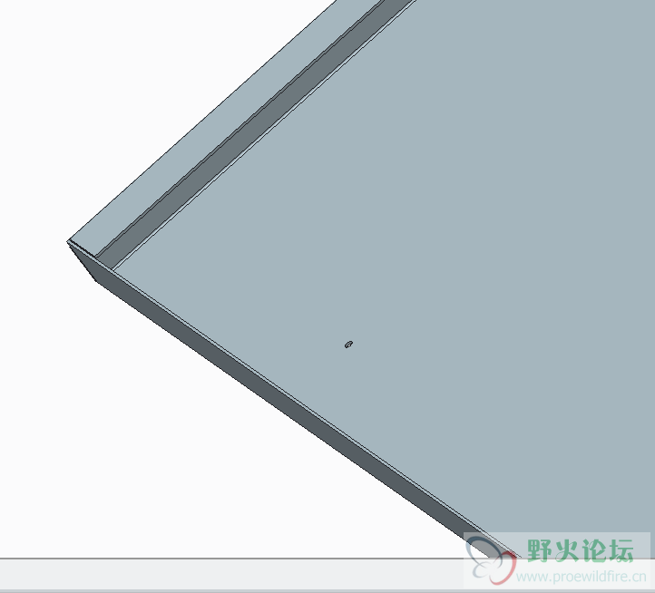

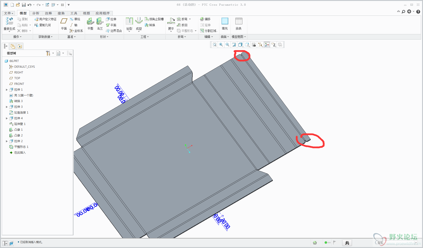

打扁处还切个口子......这么点高四边折起还用斜角拼接?工艺完全不懂还收金币?
头像被屏蔽
发表于 2017-5-15 20:49 | 显示全部楼层
71
125
发表于 2017-5-28 11:40 | 显示全部楼层
图片有两张是别的面盖图片,不是斜角拼接的:你上传那个东西,45°斜角拼接可以画出来,但是,如果加工的话折弯两边后,折弯刀如何再折另外两边?另外你打扁的那个扣手位置,不必要加个斜孔,你折弯线的位置放好了不会影响板厚处的折弯变形,相反你加了这个斜口,板厚的扭曲很明显,另外冲压模具冲孔时,你这个位置的斜角属于没有任何意义的,却又给模具装配带来困难生产时忍口又容易崩裂。
个人愚见,喜于探讨,勿怪
