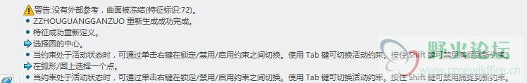

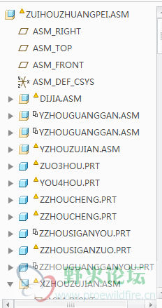

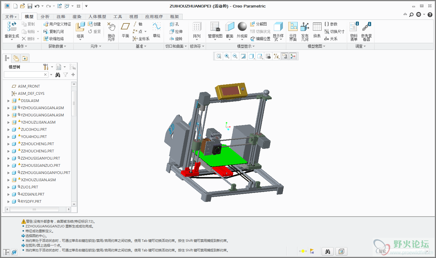

我画好装配图后,为什么过段时间,装配图会出问题?我装配零件都是在装配图上画的,这样画会不会有问题呢?(也就是说:画完一个零件图,再以画的零件图的一个面为参照面,画另一个零件图)
       还有想请问下各位大神,你们画装配图时候怎么画的(不是所有零件都有尺寸的),是不是也是画完一个零件,以一个零件为参照画另外一个零件的?但这样画会有一个问题,不能修改原来的那个零件,有父子关系,如果原来那个零件画错了,修改后装配图会出现错误

参考丢失了。请仔细找一下。
发表于 2017-3-19 10:27 | 显示全部楼层
这样画图,是很容易出错的。其中一个零件失败,其它的都会失败(因为参照问题)。你可用top_down设计方法。

发表于 2017-3-19 14:03 | 显示全部楼层
做个骨架建模 一些不会怎么变动的零件尽量独立化

发表于 2017-3-20 08:36 | 显示全部楼层
型材 滑轨这些都可以去米思米上找标准件直接下载,其他非标零件尽量独立创建吧
